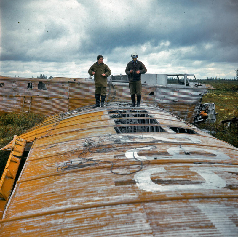

Вопрос немного в перспективу. Коллеги, а есть ли какие подтверждения, что он был оранжевый? А не, скажем, серый. Не трепа ради спрашиваю, есть в планах ФВ-200.
прохожий1917
Ай, спасибо, Андрей. Такой еще не видел, только в Ульяновске.
TAE
А это ульяновский и есть. В оригинальном виде.
