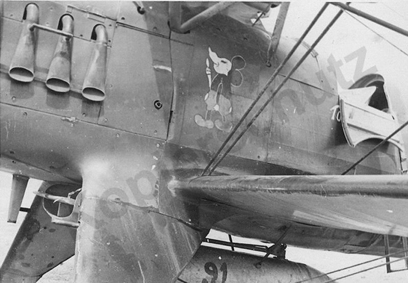

Максим, не забудь черным изнанку 3/4 лопасти винта покрасить.
А еще добавить имя "Тони", вот оно под дверцей прячется да и на других фото просматривается, а также номер 91 на баке
Какое хорошее фото Wink И почему я его раньше не видел?
Не знаю Mr. Green ,
А вообще по картинкам с лювтвафлями у меня земляк Володя zzz спец, он всякие картинки интересные по интернетам и ибеям собирает. Кажись у него я эту картинку и подрезал...
Это вся картинка или только фрагмент? В таком бы качестве да весь самолет увидеть.
