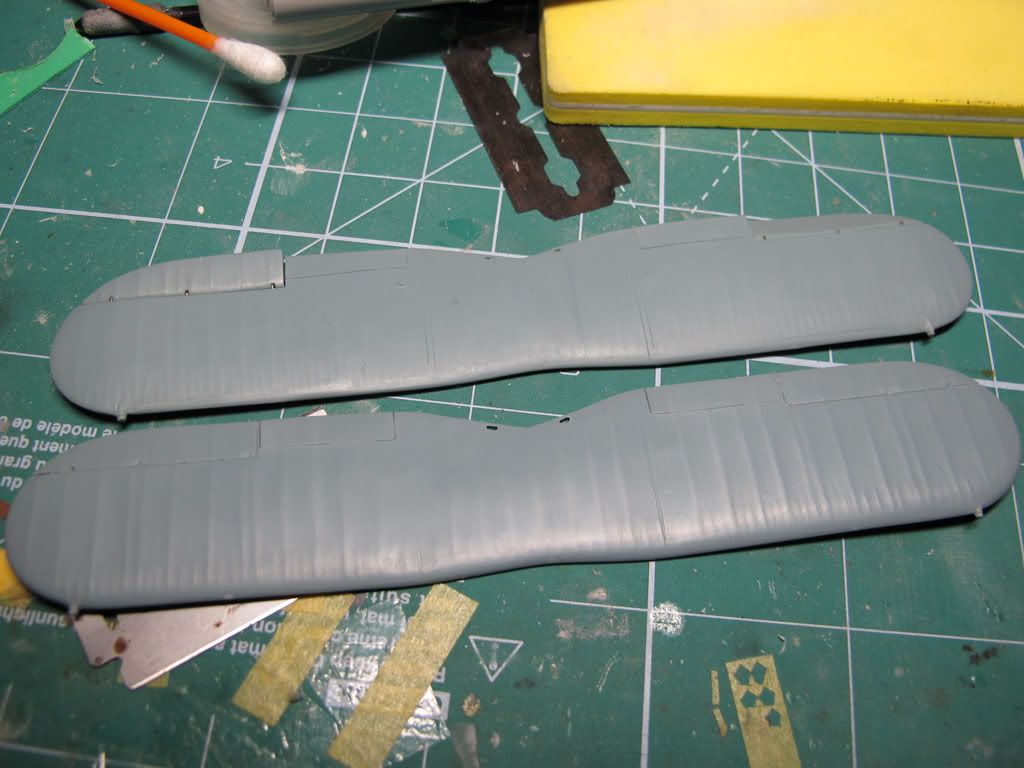

Николай...Павла- неплохой кит, правда замылен он чуть больше, чем Сворд. Выкладываю обещанные фотографии, на верхних крылышках провис худо-бедно нацарапал:
На нижнем нацарапал повис только у Сворда, причем одну консоль целиком, а другую только снизу. Все лючки и накладки я срезал. Павла с отрезанными элеронами, сворд-нет.
ПыСы: третье нижнее крыло от АЗшного гонтлета, я его не строю, просто достал с полки поглядеть как он соотносится с гладиаторами, подспудно заметил, что, пожалуй, позаимствую от него винт для павловского сигладиатора.
ПыПыСы: после того как доцарапаю провис- планирую рисовать травленку.
adlersieg писал(а):
...на верхних крылышках провис худо-бедно нацарапал...
Достал свой "сворд", посмотрел, повертел, сравнил. На мой, неискушенный, взгляд - хороший результат на выходе... Буду смотреть и за одно может начать потихоньку "ковырять" Revell, "сворд" терзать пока жалко Very Happy
