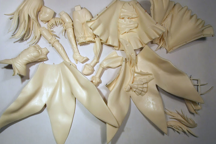

Фото 1. Набор деталей. Там еще пакетик с бантиками и другой мелочью. Часть деталей уже со штифтами и обработана.

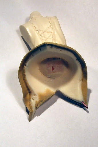

Фото 2. Нижняя юбка. Посажена на штифты, зазор минимальный. Это я перед фотографированием не стал плотно сжимать, ну чтоб штифты было видно.

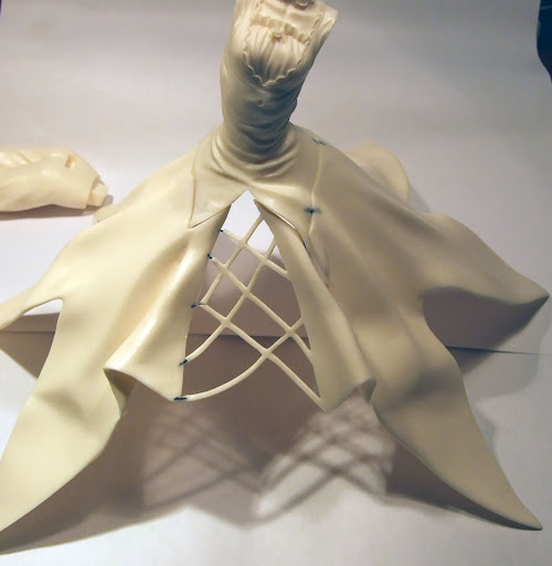

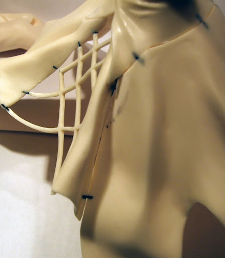

Фото 3. Верхняя юбка. Самая проблемная часть, на этом этапе. Фото 4. Проблемы крупным планом.

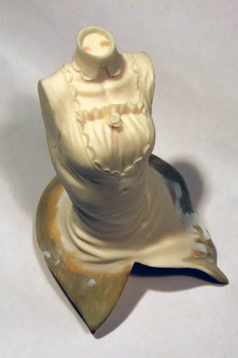

Двухкомпоненткой долепил края пиджака. Детали стыковались так себе. Скачав мульт уточнил как оно на самом деле.
Загрунтовал тамиевским грунтом и тут такое повылазило!
Все зашлифовал и исправил.
