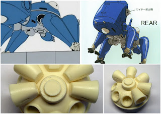

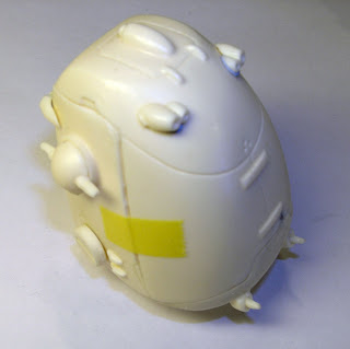

Фюзеляж^H, т.е. обитаемый отсек оказался немного поведён, пришлось купать в кипяточке, но щели всё же остались. На фотографиях видно, что кит... не совсем соответствует прототипу: цилиндрические элементы (крышки) на кабине, да и не только на ней сделаны с закруглением, а должна быть фаска, высота тоже неверная. Неправильные формы выступов, фар, наплывов. Мелочёвка вроде паутинных пушек тоже не ок.
По брюху тоже как-то грустно, надо будет использовать кучи миллипута и вытачивать на бормашинке центр.

Т.к. выступающие элементы сделаны ужасно или неверно я их спилил (травлёной пилкой имени CMK). Зелёное — это сквадроновская шпаклёвка, она не такая "тонкая" как 1к тамия, зато застывает быстрее и меньше усаживается.
Расшивка неверная, замки неверные, всё заделываем.
По возможности все тела вращения точатся/изготавливаются с нуля. Тёмный цвет на сферах/полусферах — карандаш которым выявляются неровности.

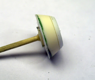

Общая проблема с которой я сейчас встретился: тела вращения с острыми углами очень трудно сделать из смоляной заготовки со шпаклёвкой, т.к. даже самая хорошая шпаклёвка обкалывается по краю и получается некрасиво. На рисунке выше показано как с этим бороться: достаточно приклеить немного листового полистирола из которого и формировать острую кромку.
Справа то, что предлагают в качестве сопла канатной пушки, из литника выточил что-то более адекватное, но таких штук — шесть, придётся лить из эпоксидной смолы.
