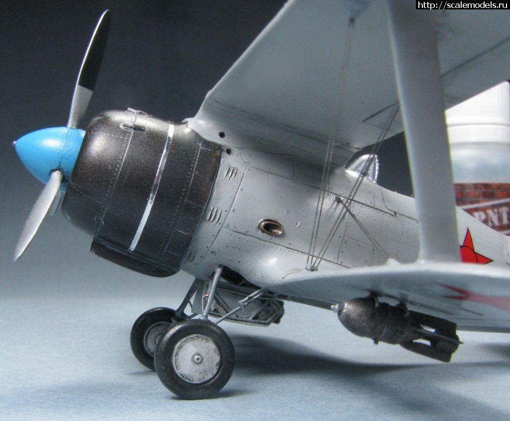

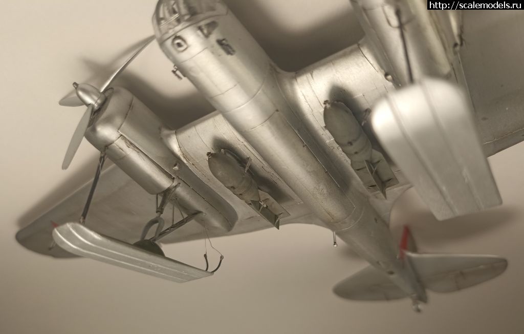

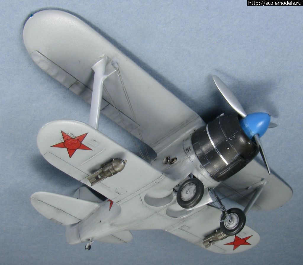

пишут что бомбы были серые.. серые это какой именно цвет?
на фото что ниже, на первом - непонятно, на втором - какой-то защитный,
в доке еще ниже - синии, оранжевые.. обычных ФАБ вроде вообще нет.
на моделях обычно - черные..
Mr. Green
На самом деле осаленный металл. Довоенные бомбы -серодикие,
то есть сероголубые.

прохожий1917 писал(а):
осаленный - это как? Shocked
и какой после этого будет цвет?
покрытый салом, как ни странно бы звучало. Цвет-темного металла.
ast55 писал(а):
Ок, спасибо.
тогда получается все выше приведенные материалы, э-э... не совсем корректны? Чисто академический интерес.
Доброго времени суток коллеги, у меня вопрос по окраске авиабомб, везде пишут, что они либо окрашивались в серый цвет (где то указан серо-голубой) или просто осаливались в военное время, но глядя на фото, складывается впечатление что цвет был ближе к черному?
На всех приведенных фото, цвет бомб по интенсивности близок к цвету одежды, поэтому точно не черные. Серодикий цет достаточно темный, цвет осаливания -коричнево-желтый
