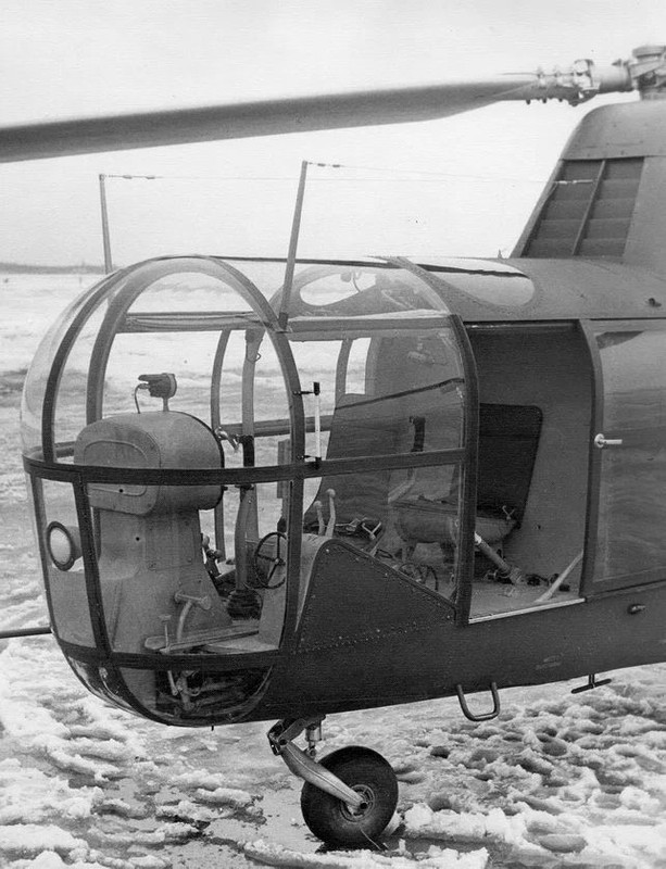

Скорее всего, я единственный человек на скале, который не знает досконально матчасть Як-100, поэтому у меня затруднения.

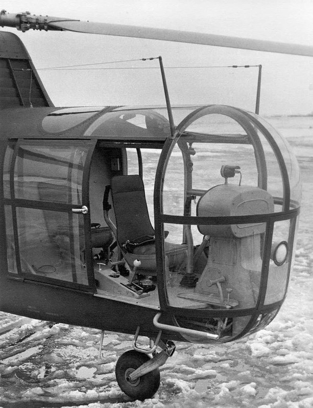

На какую глубину позиционировать салон не указывается Sad
Скорее всего, следует устанавливать так, но вдруг площадка должна заходить в остекление?

Надо примерить остекление и станет сразу понятно: https://flic.kr/s/aHBqjAeZW4
В помощь: https://disk.yandex.ru/a/LT7uHJptTnjVjA

Вспомнил.
Я по нижнему срезу выравнивал.
Т.е. вот здесь, должна быть плоскость (передние срезы половинок фюзеляжа и дна кокпита, должны совпасть):

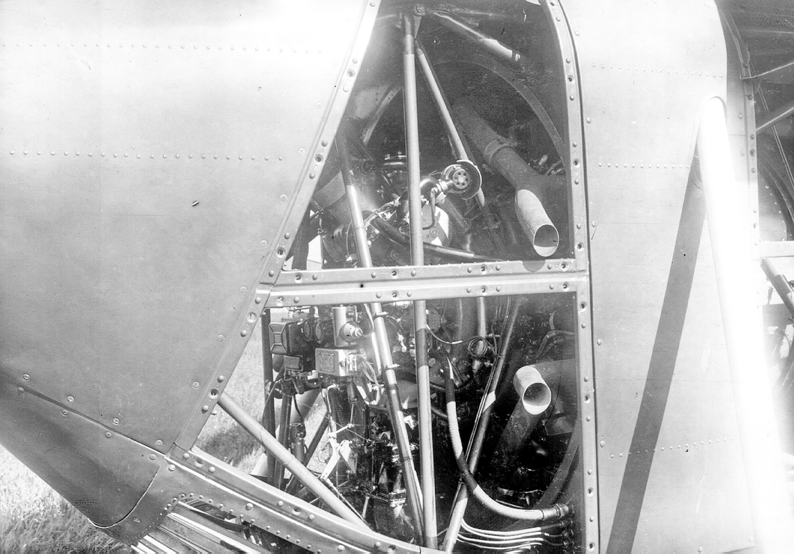

Мотор там недалече.

Вы когда свой делали, этот всë самоделили? Честно-честно?
pirovskikh писал(а):
А вот под ними что и на какой глубине?
Я черным заглушил. КМК вполне достаточно, и на фото прототипа, хорошо видно, что ничего там не видно Rolling Eyes

Про самоделили я имел ввиду двигатель. Чёрная заглушка так чёрная заглушка.
А сколько рёбер?
13 дырок (12 жабер)
