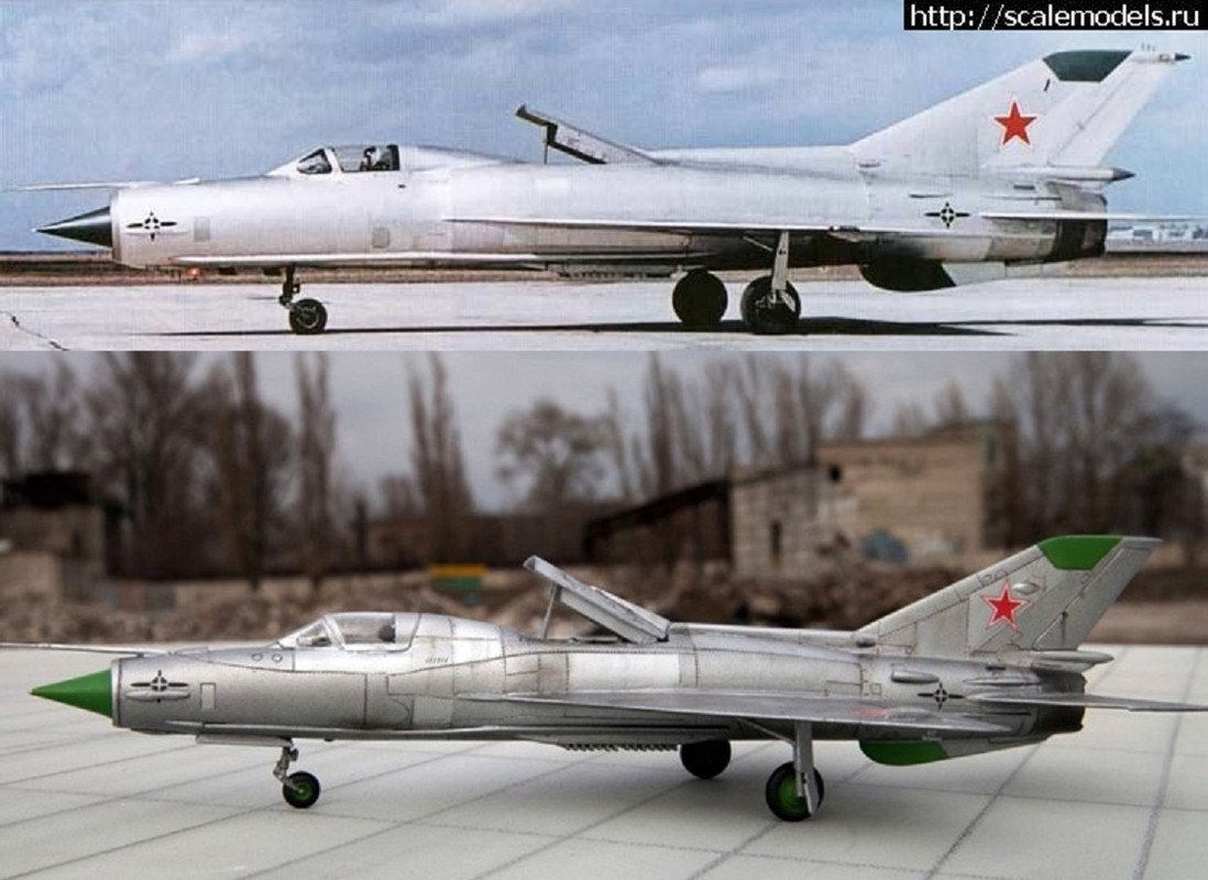

На сегодняшний вечер
Добавлено спустя 1 минуту 26 секунд:
Скажите, а вот эти искривленные загогулины это что?
в игноре у 7 пользователей
Похожи на обтекатели кабель каналов, цифры 7 и 8 на схеме сборки
в игноре у 3 пользователей
Судя по тому, что подобные "загогулины" протянуты и к хвостовой части, это могут быть трубопроводы отбора/подачи воздуха к струйным рулям.
На режимах висения надо же как то управлять тангажом/рысканием.
Панельный эффект, как я понимаю, делать?
Да, и т.к. опытный образец Е-7ПД дорабатывался из МиГ-21ПФМ серийной сборки панельный эффект (в части, касаемо исходных деталей) на нем "стандартный" для МиГ-21.
Об этом я вот тут писал.

Сделал шпаргалку. Пойду красить
Для Е-7ПД ещё следует добавить вставку в фюзеляже за кабиной и створку ПД на "спине". Ну и носовой кок (обечайка воздухозаборника) тёмный, это и так на фото видно.
в игноре у 14 пользователей
AndyK
"Тёмный" это какой? В инструкции "кок" зелёный
Носовой кок (или обечайка) - это передняя кромка воздухозаборника. А зеленый - это конус в/з.
