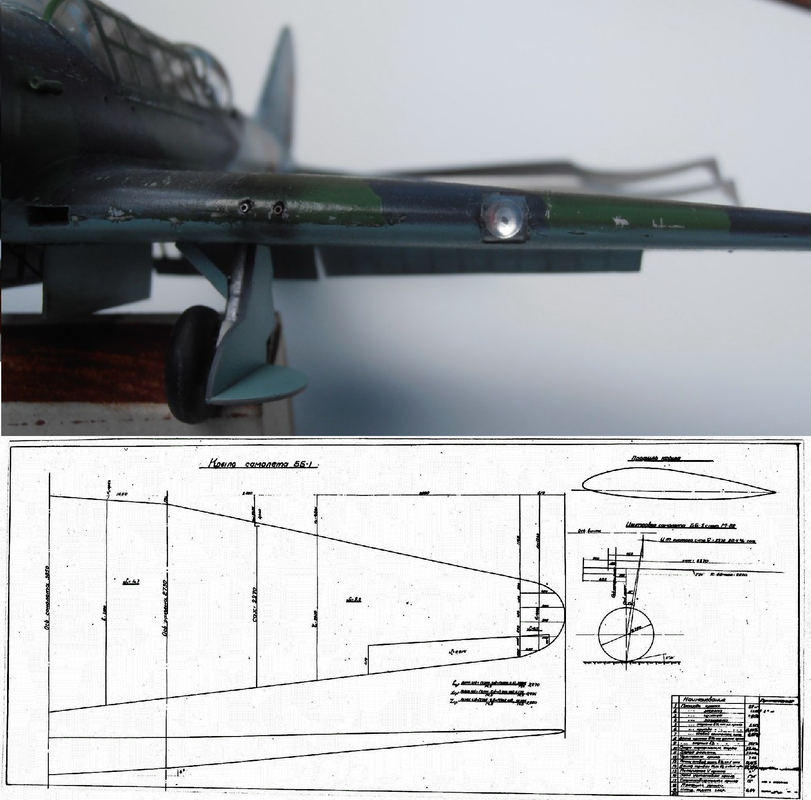

Крыло можно поправить вот так
Не так чтобы замечательно, но выглядит сильно лучше оригинала

А если клепка важнее - тогда крыло типа "обратная чайка". Wink Тут либо-либо.

Мужики. На что Аверин и Нерадков обратили внимание? На V крыла, на его профиль (толщину), на что??? Я не понял. Версии?
Ну не праздный же вопрос, модель то на руках, на коленях, в процессе сборки. На вторую уже ПРОФЭССИОНАЛЬНЫЕ ДОПЫ от Мусы закуплены...
