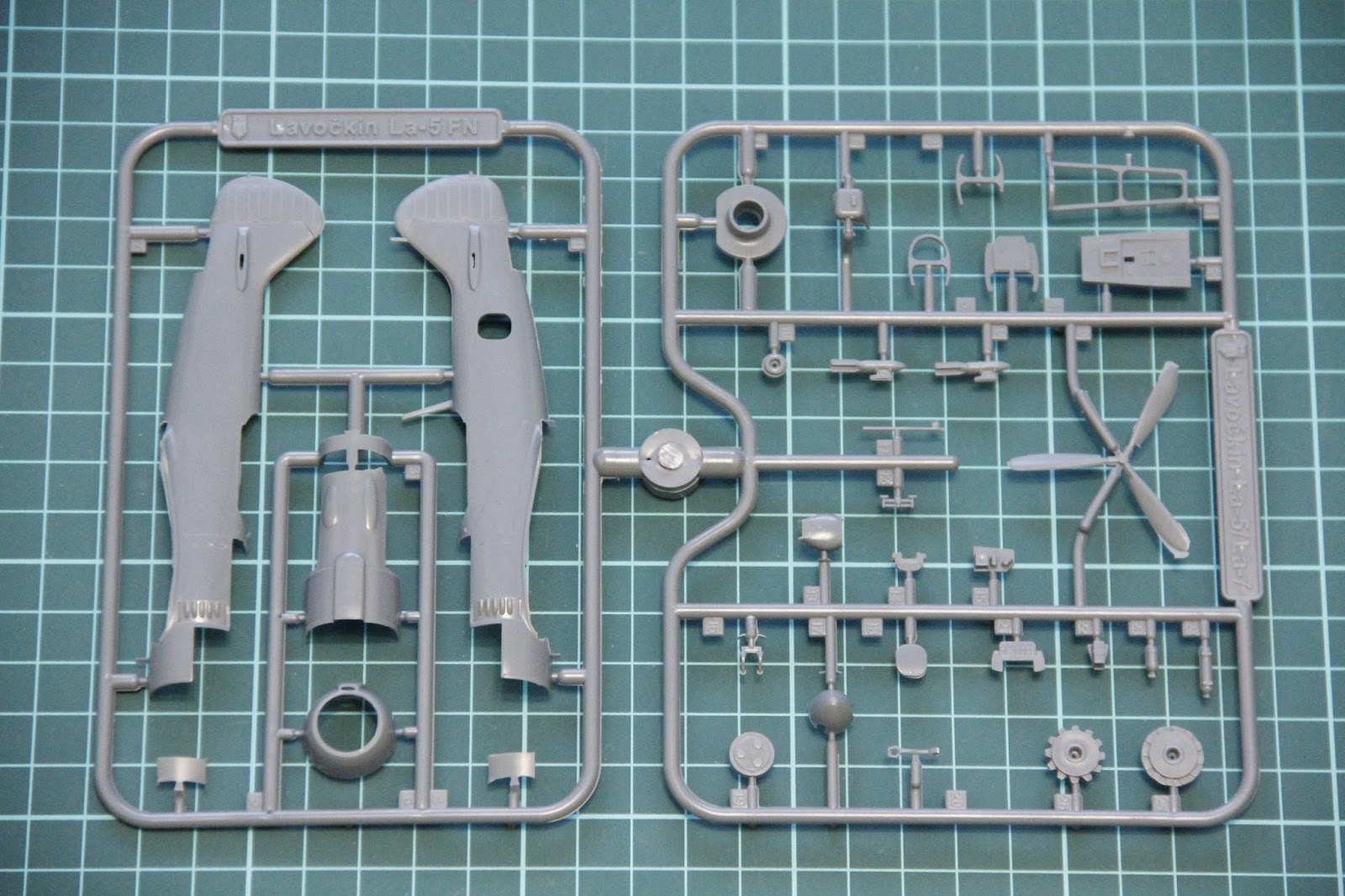

Вторая лавка от КР, рассверлил патрубки.
Вариант окраски хочу желтую 8
Как впечатление от нового КР?
Pavel_P
Очень приятные модельки.
Отличаются фюзеляжами Ф и ФН.
Пресс-формы ФН и Ф полностью разные. Пресс-формы ФН какие-то нечеткие. Пресс-формы Ф гораздо лучше. Для своего ФН из набора ФН спользовал только детали капота, остальное из набора Ф.

Закончил. Фотосессия позже
Претенции по оттенкам амт-11,12 могут быть.
Интересно, что молнии и звезды, боковика коробки КР и декали отличаются по размерам. Чуть чуть.
