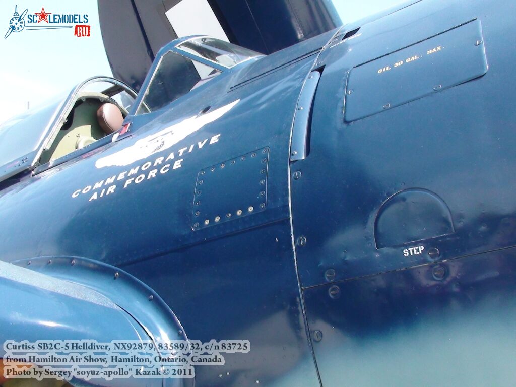

Расшивка - это, грубо говоря, борозда. При окраске таким методом у вас "борта" борозды будут прокрашены в основной цвет, а "дно" останется темным - туда просто не попадет (или совсем немного) краска. Визуально будет казаться, что детали обшивки имеют толщину, как, собственно, и есть на самом деле. Вот на этом фото хорошо видно что я имею ввиду.
Как более трудоемкая альтернатива - резать глубокую расшивку.

видно, что это две параллельные кривые и они никогда не пересекутся. Ничего из этой "технологии" я не увидел на фото. Зато видно, что надо выделять расшивку (если надо), то совершенно по другому и не до, а после покраски - тогда будет более натуральный эффект.
