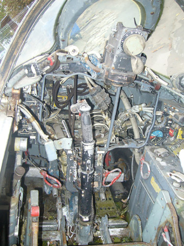

В свое время принимал участие в установке на памятник МиГ-15УТИ Новосибирского завода зав. 1515374 выпуска ориентировочно 1954 года. Борт прошел три ремонта, соответственно в кабине три слоя краски - все три серые, отличаются оттенками, слои снимались последовательно. Самый первый - темно- серый, нанесен непосредственно на дюраль. Кусочек дюраля с оригинальной краской я себе взял, могу сделать фото, хотя будут искажения. Понятно, что это не простой 15-й но все же.
bogdan777
Я конечно в мат. части не силен. ИМХО наверно не стоит ориентироваться на УТИ. Confused
В любом случае фото будет очень интересно.
Ну очень похожий цвет.
