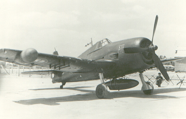

Приветствую уважаемых коллег! Увидел открытие данного Group Build, и решил что "вот он - стимул к сборке"! Very Happy Собственно кит и прототип:

Возник вопрос - на фото прототипа нет внешнего бака, но уж очень хочется его поставить, без него Хелкет уже немного не тот по виду. Что скажете, противоречий нет же никаких?
в игноре у 17 пользователей
cnick писал(а):
...противоречий нет же никаких?
Никаких
