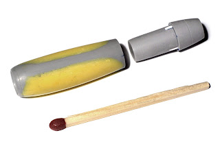

Некоторое время назад я начал работать над небольшим проектиком - набором дополнений для Ту-134, и сейчас решил поделиться результатами с коллегами, а заодно выслушать критику, советы и пожелания. На данный момент существует 3 модели Ту-134 - от RusAir, AZ Models и Eastern Express, и, что самое главное, в ближайшее время выйдет новая модель от Звезды. Так что кое-какое поле для применения набора должно найтись. Что именно будет в наборе я пока еще окончательно не решил. Двигатели (мотогондолы с ВНА и соплами) будут точно, также как и колеса. Вероятно, будут и всякие маленькие антенки и прочая мелкая бижутерия, которой увешан самолет. Весьма сложная передняя стойка пока под большим вопросом, равно как и передняя ниша.
Итак, вот что сделано на данный момент.
Двигатели. Вот как они выглядят в жизни:

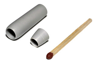

Заготовки выточены на токарном станке из болванок, отлитых из полиуретановой смолы.
Затем с помощью пластика и полиэфирной шпаклевки им придан нужный профиль.

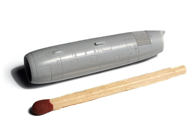

Заготовка покрыта грунтовкой Mr.Resin Primer Surfacer, на ней прорезана расшивка (вернее, только та ее часть, которая одинакова и для правого, и для левого двигателя), приклеены выступающие части - какой-то заборник и обтекатель. После этого передняя и задняя части мотогондолы установлены на литники и отлиты в двух экземплярах - личинки, из которых должны развиться правый и левый двигатели.

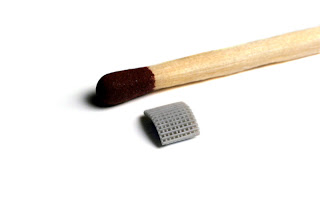

После этого пришла очередь решеток реверса. Надо сказать, что имитация этих решеток представляют собой довольно нетривиальную задачу. Для того, чтобы получить нечто, хотя бы отдаленно их напоминающее, я прибег с следующему методу. На бумаге я напечатал сетку с необходимым шагом (около 0.3 мм), вырезал в этой сетки окошко так, чтобы осталась только рамка, наклеил ее на полиуретановую пластинку и прорезал в ней бороздки фототравленной пилкой по тонкой линейке, двигая ее по напечатанным линиям. Затем то же самое было повторено под углом 90, причем на этот раз борозды были сделаны менее глубокими. Таким образом была получена форма. Я сделал ей небольшие временные бортики и покрыл разделительным составом, после чего налил в нее немного полиуретановой смолы и отвакуумировал ее. Отделяя полученную таким образом отливку, я сразу пожалел, что напрасно так упростил процесс - несмотря на разделительный слой, отламывать ее пришлось по частям, вместе с кусками формы. Надо было, конечно, снять с полиуретановой заготовки силиконовую форму, с нее силиконовую же зеркальную форму, и в нее уже лить. Тем не менее, мне удалось получить обломок решетки более или менее приемлемого качества. Из него я вырезал прямоугольный кусок нужного размера, согнул его, разогрев под лампой, и размножил.
В задних частях двигателей были прорезаны окна под решетки. Вопрос, лить ли решетки вместе с задними частями двигателей или отдельно пока остается открытым, для ответа на него понадобится эксперимент.

Круто! А как делалась расшивка? Теми же пилками или другой какой способ?
ilius писал(а):
Понимаю, что на фото пока общая заготовка движков, но в дальнейшем не забудьте сделать по четыре отверстия за передней кромкой ВЗ. Они не всегда видны на фото.
Сделал, просто забыл сфотографировать. Вот они:
Пилками и иглой (лючки и прочее).

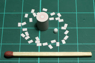

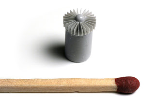

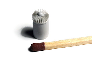

ВНА.
Тут я не стал изобретать велосипед, и пошел по проверенному пути, которым я воспользовался для аналогичной детали Ту-154.
Материал - белая пленка для струйных принтеров, на которой и были напечатаны и из которой вырезаны круглая основа с 26 радиальными линиями и сами лопатки. Лопатки сделаны с некоторым припуском - сделать их абсолютно одинаковыми по длине невозможно. Лопатки приклеены следующим образом. Круглое основание покрыто клеем Microscale Micro Metal Foil Adhesive, долго остающимся липким. На него устанавливаются лопатки, после чего в стыки основания и лопаток запускается Future. Конструкция получается хрупкая, но довольно аккуратная.
После этого все копируется в смоле. Мастер разрушается при извлечении, но он нас больше не интересует - у нас есть форма, из которой мы получаем прочную, однородную смоляную заготовку. Концы лопаток отрезаются, и получается готовая деталь:
Я таким же образом делал ВЗ для ПС-90. Не доработан ещё. Так и не получилось на мастере выставить все строго симметрично. Здесь смотрю тоже в паре мест есть смещение.
