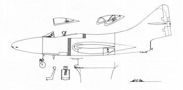

Для обзора нужна графика - приличный чертеж с максимумом отрисованых панелей и клепкой. Есть такие?
Memphis
По моему даже тут на форуме где-то японские лежат с образмеркой(!)....
Пойду....поиском воспользуюсь! Wink Mr. Green

Хорошо бы образмерку сделать по этим чертежам...т.е. на чертеже стоко-то, на модели стоко!
Aardvark писал(а):
Ну там по памяти вроде вставки в фюзеле, киль другой....
Надо будет наложить чертежи. Про фюзеляж, на вскидку, не скажу, но киль имеет другую форму и не очень похоже, что ограничились накладками и вставками.
Длина, размах, расположение ниш шасси, управляющих поверхностей, фонаря, пилонов и пушек. Диски и шины, баки... Ничего еще забыл?
Там точно есть вставка на более поздних модификациях , это хорошо заметно
на материалах из Коку-Фана, они тоже есть здесь на форуме.
А вобще помоему образмерка именно Трамповской модификации есть в Детайл ин Скейл.
Пойду проверю....но там же ж дюймы....
Memphis писал(а):
Ничего еще забыл?
зачем ласипед-то, изобретать? Там на чертеже ж размеры-то есть?
От и вперед....

соб-сно вотЪ различия:
Ну и далее по тексту:
http://tailspintopics.blogspot.com/2009/10/grumman-panther.html

вот первая прикидка
Из остального:
- передняя ниша длиннее на1,5 мм.
- вставка между нишей и тормозом больше на ~0,5 мм
- из-за первых двух пунктов тормоз меньшее на 1,5 мм и задняя кромка съехала на 0,5 мм к хвосту.
- приборка больше соответствует f9f-5
Интересно? Evil or Very Mad
Memphis писал(а):
Интересно?
Да!
Но я бы не стал так уж сильно расстраиваться,
тем более что я уже писал про то что японцы не
всегда корректные чертежи делают.
Глаз да глаз и за ними нужон, это раз.
Смотрел на фотку-наложение, а если чуть масштаб
чертежа усеньшить-не станет ли все на свои места?
Это два.
Aardvark, согласен. Но это все в теории. На практике же имеем:
1. Сомнительного качества чертежи.
2. Отсутствие приличного качества снимков объекта в нужных ракурсах.
вот сравнение носовой части с фото
все же ниша тормоза и сам он не на месте
А ниша тормоза - это вырез под кабину?Wink
Статья готова. Скоро вывесят Wink
