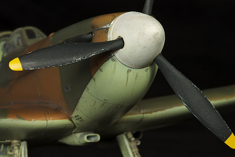

Да, забыл сказать, что еще использовал кок и пропеллер от Ультракаст и их же патрубки.

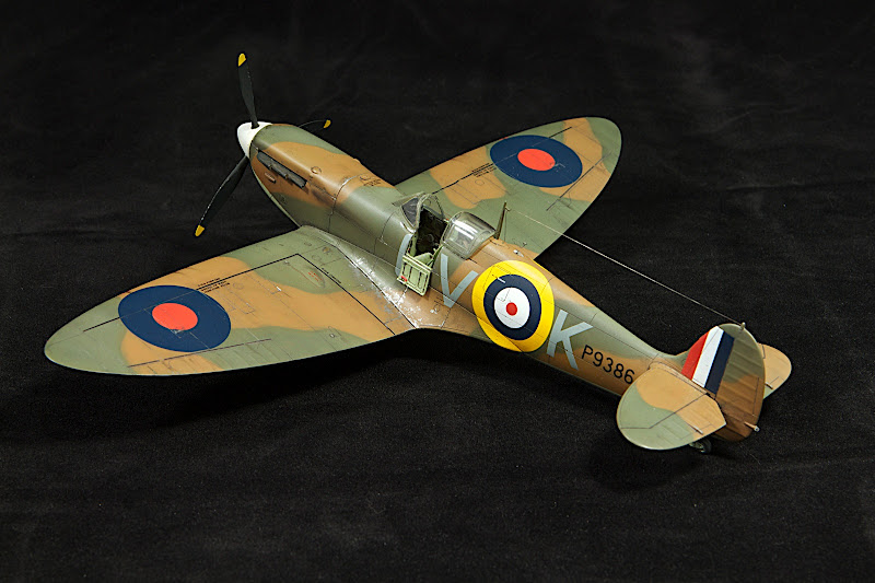

Низ Sky, верх Dark Earth and Dark Green

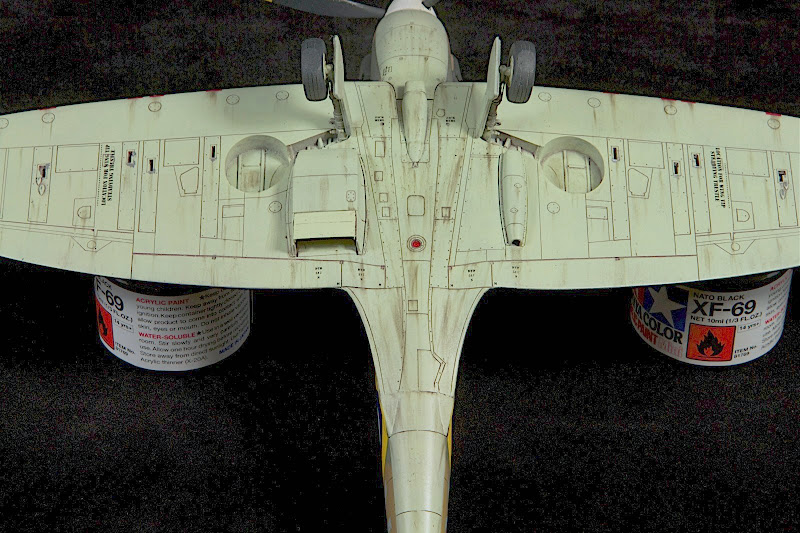

затем колбаски из БлюТака и маски Тамии для пятен камуфляжа. Мой вариант QV-K, P9386 пилот Брайн Лейн, был покрашен по схеме "А". В инструкции к декалям говорится что кок был желтый, но это не подтверждается документально и скорее всего по общему мнению, кок был белым.
После окраски модель задута Футурой и по ней сделалась смывка Промоделлеровскими смывками.
Низ запачкам Тамиевскими пигментами
Перед смывкой были нанесены декали с помощью МикроСол.

Затем везеринг, старение, сколы и прочие детали.. Натянута антенна, сделаны БАНО, сняты маски и в итоге получил вот такую готовую модель
Прошу любить и жаловать =)

есть пара замчаний - кое-где проглядывает голый пластик (на левом крыле и внутри воздухозаборника), шланги должны не обвивать стойки, а идти прямо

Есть ещё одно фото прототипа из Оспреевской книги:
Кстати, в ней ещё написано, что на самолёте Лейна кок винта был нестандартного жёлтого цвета, уж не знаю, верить этому или нет... Rolling Eyes

Голого пластика нет на крыле серебрянка а внутри вз обильно залито скай. Там немного неаккуратно смыта смывка, наверное поэтому так показалось. Буду аккуратнее Smile

Спасибо Smile поверьте мне очень хотелось покрасить кок в желтый цвет. Но после долгих дискуссий на бритмоделлере с Шуру Смитов и каких-то приказов по королевским ВВС тех времен общее мнение было что кок был точно не желтым, а так как для цвета скай для кока время еще не пришло то оставался только белый.

Очень красивый Спит! Сергей, расскажите пожалуйста, как наносили сколы. Сколы оч понравились Rolling Eyes.
Саша спасибо! Не думаю что делаю что-то необычное
В корне крыла - обрезанной кистью почти сухой тупо "пыром" аккуратно, по швам чуть "мокрее" кисть но уже не тупо а аккуратно. На стыках панелей - сначала в угол точку-каплю кончиком зубочистки, а потом ею же растягиваю каплю По линии расшивки. Потертости на бортах кабины и фонаре делались зубочисткой но остро заточённой Очень тонкие как бы царапины

При таком конечном результате, не допустимо это безобразие с клеем на левой половине фюзеляжа.

Единственный вопрос по антеннам системы свой-чужой - они в этот период еще не устанавливались?

спасибо! А где именно клей?

Это вопрос, ответ на который - это зависит от.. Когда P9386 был построен в марте 1940 года, то у него было HF радио и, соответственно, антенна натянута от мачты к килю. Так было до конца сентября 1940, когда на самолете была установлено VHF радио и, соответственно, не стало натянутой антенны. Но в этом нельзя быть абсолютно уверенным.
Что касается антенны свой-чужой (IFF), то это вообще покрытый тайной вопрос. Я не нашел (как и мой основной советчик Edgar) ни одной фото Мк1а периода Битвы за Британию, которая показывала бы такие антенны на самолете. Есть мнение, что эти антенны не устанавливались на Марк 1, но устанавливались на Марк 2 (с декабря 1940). Точно известно, что Харрикейны и Гладиаторы имели IFF, установленными внутри фюзеляжа (из-за проблем с весом на них нельзя было ставить такие как у Марк2), но достоверно неизвестно, если это имело место также быть у Спитфайров.
Есть одно фото Спита из 19-й эскадрильи, где четко видны IFF, но это Марк 2b
Вот тут есть фото QV-I 19 Sqr сделанное в сентябре 1940 - без IFF
http://www.spitfireperformance.com/spit1vrs109e.html
