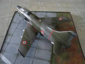

Хорошая модель, отличный материал, спасибо!
Только какая-то она получилось уж больно ободранная (IMHO) такое ощущение как будто краска кусками обваливалась, как на японских Зеро
А вообще хорошая практика - обзор набора + то что получилось из него Smile

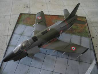

Насчет модели.
1. Про ободранность.
Такой ободранности у итальянцев не встречал, (пока)....но вот то что выгорают они очень сильно-факт(особененно серый почему-то)...причем народ за машинами особо не следит! Посмотрите фотки их Торнадов-чумазые,грязные....так что нге удивлюсьт что могли и Риту так ободрать...но тогда вопрос-или плохо смотрел или ОЗ подкрашивали на оригинале...но они ведь тож должны быть ободраны?
2.На фото предней стойки показалось(!?) что люминь диска на шину залез...показалось таки или нет?
3.Удачи тому кто ее возмется не из коробки делать! Там в нишах такой переплет проводки-медвежуть!
Кстати ниши никокос что у Итала в 1/48 что у Ревелл в 1/72.....Фикс в 1/72 вышел из даннной ситуации изящно и с тонким англицким юмором образца 1975 года - он их вобще не дал! Laughing Ну не гламурно это было в 1975! Very Happy

Красивая работа.
Правда, смотрится будто он уже 20 лет стоит на кладбище самолётов. Мне кажется, что место такой модели - в диораме. Без диорамы "кропотливая изношенность" из плюса превращается скорее в минус.
Ну это на эстетический взгляд(радует картинка или не радует с первого взгляда), а так если смотреть подетально, то круто.
Кстати вот машика музейная, и как Вам окрасочка?
В смысле следов эксплуатации и выгорания краски?
С уважением,Сергей

КЛАСС! Я Сам делал, эту модель но по простому. Так, первый опыт покраски аэрографом. И работы с масками. В данный момент модель отдана товарищу, он с ней чтот перепиливает..
