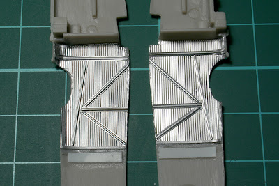

После этого я перешел к интерьеру. Сначала я удалил внутреннюю структуру фюзеляжа и сильно уменьшил толщину стенок.

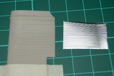

Затем я воспроизвел гофрированную обшивку. Для этого я взял кусок тонкой фольги и положив его на крыло модели провел зубочисткой вдоль каждой бороздки, перенеся таким образом гофр на фольгу. Полученная пластинка была приклеена к фюзеляжу изнутри цианокрилатом. Часть ферменной конструкции фюзеляжа видимая внутри кабины сделана из полосок более толстой фольги, которым был придан соответствующий профиль. Вот что получилось (до тонировки и нанесения лака).

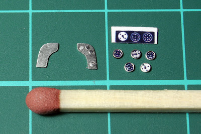

Приборная доска, состоящая на этом самолете из двух половин, сделана из фольги (мембрана от какой-то банки). Циферблаты напечатаны на фотобумаге, ободки сделаны из проволоки.

Действительно, очень хороший ход с гофрированной обшивкой. Есть на что посмотреть.
в игноре у 1 пользователей
Коллега, отличное исполнение гофра! Буду с интересом следить!
Спасибо! Гофр не идеальный, конечно, но для интерьера сойдет.

по делу интересно какова технология профилирования фольги которая имитирует силовой набор фюза.
Технология очень простая. Фольгу я взял от одноразового контейнера для еды (она тоньше, чем хотелось бы, но сойдет). Беру кусок твердого пластика (компакт-диск подходит идеально) и скрайбером прорезаю в нем бороздку, слегка прохожусь по ней шкуркой, чтобы выровнять края. Затем кладу поверх бороздки кусок фольги (можно даже приклеить его полоской двусторонней ленты, параллельной бороздке и пару раз провожу зубочисткой по фольге, вдавливая ее в углубление, после чего ножом по линейке обрезаю края.
Хм... Может, лучше резать до, чем после? Гофр при резе не приминается?
Вопрос Oeff@g, если я правильно понял, касался не гофра, а профилей, из которых состоит силовой набор. Что касается гофра, то в моем случае это тоже не важно, так как примятые края пластины все равно находятся вне поля зрения.
И правда! Невнимательно прочитал Embarassed
Наверное, можно еще и суперклеем промазать с изнанки для жесткости, чтобы при монтаже профиль не пострадал.
Просто подумал, что если заранее нужной ширины лист отрезать, гофр получится более аккуратный.
Это абсолютно верно, причем я именно так и сделал, просто забыл про это написать. Embarassed Сначала вклеивал туда на цианокрилате проволку, а потом стал просто загонять цианокрилат погуще.
Безусловно.
