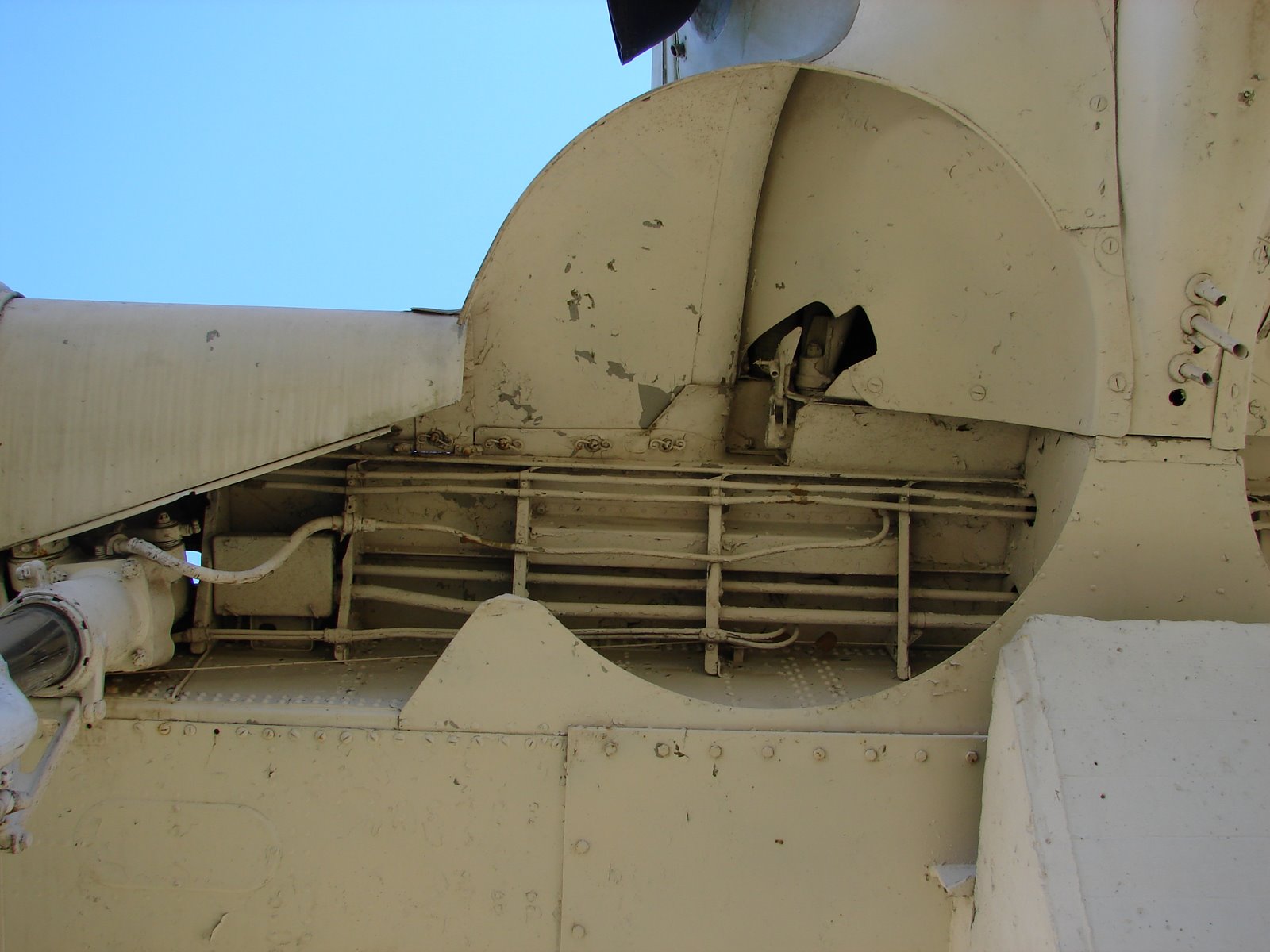

Продолжил заниматься нишей. В этой модели мне хочется распушить жалюзи охлаждения движка, так как на очень многих фотографиях они открыты. Понятно, что просто так вырезать и ничего не изобразить нельзя, там видна интересная деталь, которую даже незнаю как назвать - она и направляет поток воздуха к жалюзи и, неуверен, но вроде как, служит коллектором выхлопных газов, и еще к ней точно крепятся капоты двигателя. Задний вид этой детали для Вэнгарда мне найти не удалось, но учитывая большую технологическую схожесть между ним и Vultee BT-13, я ориентировался на последний.
В результате в первом приближении вид ниши в фюзеляже будет такой:
Это понятно еще без моторамы и маслобака.
А это не кольцевой маслорадиатор, нет? Confused
Вот, честно, понятия не имею, как эту штуку назвать - но на фотке Vultee BT-13 из него сбоку выходит выхлоп движка. На Вэнгарде точно также. И спереди не видно никакой сетки радиатора. Кто знает точно, может подскажет.
Я бы не был так категоричен - скорее выхлоп перед этим устройством. Зато видно на фото, что к нему подходит какая-то трубка, возможно - от маслобака. Да и задняя поверхность не сплошная, как мне видится, а набрана из пластинок. На фото справа - выхлопной коллектор ещё не установлен
С уважением - Олег.
Олег, согласен с коллектором я погорячился Mr. Green
Но вот не похоже на маслорадиатор, две фотки - Вэнженс той же фирмы Валти и третья -движок PW R-1830, такой же как на Вэнгарде. Не вижу радиатора, да и не очень логично - за цилиндрами будет горячий воздух, какое там охлаждение? Да и выпуск в нишу шасси, закрытую в полете - не логично.
Дмитрий
Дима, вот фото Vengeance - обрати внимание на воздуховод от воздухозаборника впереди, входящий в предполагаемый маслорадиатор. Похоже - вокруг радиатора кожух, не дающий воздуху после двигателя попадать на маслорадиатор.
Добавлено спустя 7 минут 8 секунд:
И выход воздуха из этого кожуха виден на фото - направлен вниз, и на брюхе самолёта есть поворачивающийся совок
Добавлено спустя 1 час 46 минут 24 секунды:
Тут увидел крупный план ниши Тексана - там явно есть щель выхода охлаждающего маслорадиатор воздуха
http://1.bp.blogspot.com/_8qF2MU6VUoM/SQimLUlhfZI/AAAAAAAAA4k/UZNHDyP8q-k/s1600/4-G-7 5_018.JPG
