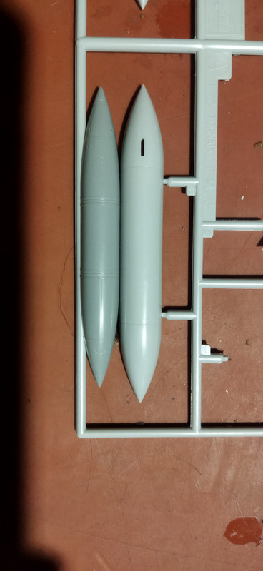

dedel писал(а):
У хасегавовских "сарделек" нужно править и форму корпуса, и, чуток, стабилизаторы.
Так размеры какие? Может за хасевские и браться не надо?
в игноре у 11 пользователей
Aardvark
По чертежам из АиВ хасевские баки сильно больше...
Остальные размеры модели попадают...
Однако да - отталкиваться от размеров нужно. А где они???
Упарываться, чтоб родить очередной недострой, не хочу.
И в проктологию тоже... А то вон на Привозе уже на 360 мм удлиннять движки Торнадо собираются...

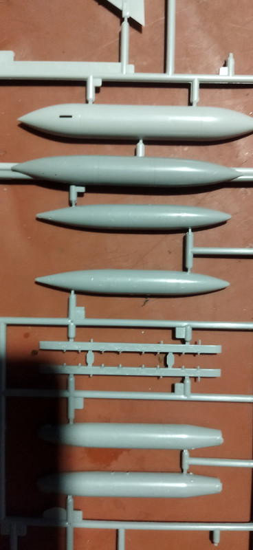

Вот и я ж про куда:
А мне говорят, ты сошла с ума они одинаковы!
А я говорю разберусь сама Хася сверху а снизу две разновидности Ревелл:
"Секретно.
Экземпляр единственный.
Принял dedel.
Агент Цыплаков.
Место встречи обусловлено.
12 октября 2024 года.
Источник сообщает, что выполняя полученное задание, встретился со своим приятелем Х. В разговоре Х упомянул, что длина 2250 литрового бака - 6700 мм, диаметр - 1100 мм..."

dedel писал(а):
"Секретно.
Принял dedel.
Агент Цыплаков.
Зовсем таемно!
Тильки для твох лупалок онли!
По прочтенню - зесть або понадкусывать!
Хасэгавэнко - длинна 97мм диаметр 13 мм
Рэвэленко - длинна 90 мм диаметр 12 мм
Так- то выиграшные варианты 93мм и 15.27мм не угадал никто!

Aardvark писал(а):
А про 6700 и 1100 это точно? Особенно про 1100...
Продаван из Норфолка такое обозначил:
И не дорого просит, кстати - 900 фунтов ихних стерлингов за целый бак. Mr. Green

dedel писал(а):
Так-то тамошние эсперты:
https://www.britmodeller.com/forums/index.php?/topic/234910240-2250-litre-hindenburge r-tank-measurments/
так и не смогли ответить по размерам....у одного даже бак был под рукой, но музейный сторож-прапор его мол за неделю до вопроса продал, кстати не он ли до норфолка добрался?

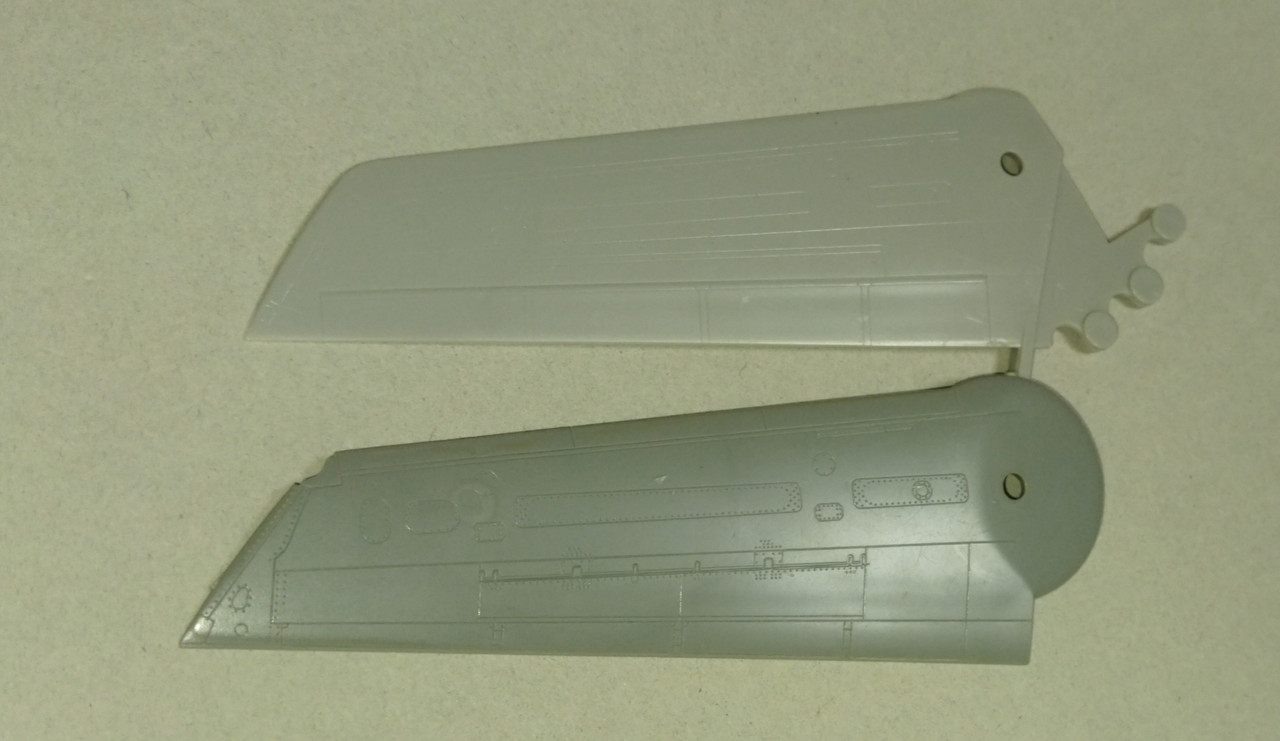

Тут собственно говоря, освежил я свои претензии к хасе или к ревеллу, по части крыла. Так вот геометрия там почти одинакова, т.е. расхождения настолько мелки, что можно пренебречь...а вот крой, оно бы ладно только различие в формах лючков, но внезапно у хаси и ревелла разнятся площади предкрылков и закрылков, а так же у хаси как-то все сильно непонятно с интерцепторами. Напоминаю, что у Хаси крыло одно как для перехватчика так и для ударника...т.е. либо кто-то сделал совершенно неправильное по крою крыло или Хася или Ревелл, или Хася сделала крыло под перехватчик (если оно аонечно менялось) но тогда оно не подходит к ударнику. Такой вот интересный момент с этими крыльями.
И если мои подозрения имеют место быть и хася* налажала, то как оно там, было-то:
"И уже все знают: «старые хасины дрова», деталировка так себе, геометрия, хмм… «ну что вы, дружище, ну там же швах. Ну я бы 10 раз подумал, стройку начинать…» " ???? Mr. Green Mr. Green

Добавлено спустя 20 часов 46 минут 58 секунд:
Нижняя половинка консоли "гуляет".
Для выведения в одну плоскость подклеиваю дошипласт.
