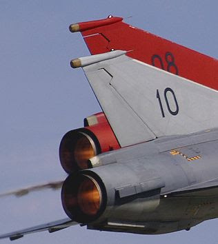

Здравствуйте, господа!
Вот Draken, к примеру:
Хотелось бы услышать конкретные советы по достижению подобного эффекта.
Алкады и Ганзу не предлагать, т.к. они мне недоступны. В наличии некоторое количество тамиевских эмалей, в ч. Х-11, XF-16.

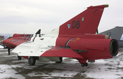

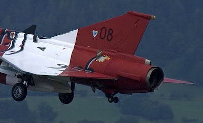

С Драконом (равно как и со всеми "закрытыми") соплами - легче. Просто окрашивайте кольцами по стенке цилиндра (сопла) разными оттенками металликов начиная от "корня" сопла к срезу. Т.е. самый крайний слой (кольцо) должен быть положен на срез сопла. По Вашим фоткам я бы использовал титан, полуматовый алюминий в смеси с разными частями серого, и прозрачного (!) желтого. На любителя - после оттонировать тамиевскими пудренницами.
Сами створки изнутри красятся не кольцами, а по пластинке по-, или против потока. Цвет - от светлосерого до черного. Степень матовости зависит от движка и типа топлива (на Ваших картинках внутренность сопла Драккена не видно, но такие картинке в Гугле попадались).
Поправлюсь: Вернее внутренность видно, но мало Smile в гугле были картинки получше. а сам срез - как изнутри, так и снаружи красьте из аэра кольцами.

Внутренность уже кое-как окрашена и собрана, не стал уделять ей особого внимания, т.к. сопло очень узкое, через него ничего почти не видно. Так что сосредоточусь на самом сопле (оно идёт отдельной деталью) и прилегающей к нему неокрашенной области.
