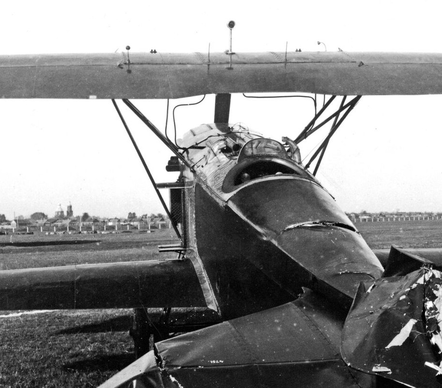

P.S. Пока процесс сборки приостановлен (впереди пара командировок) есть время спросить: а что за диск у прототипа на штыре не крыле сверху? Зеркало? Загнутые вперёд патрубки - скорее всего дренажные, а вот с диском непонятно. Но красить всё планирую в зелёный, вряд-ли патрубки снимали при перекраске, скорее всего просто глушили спереди.

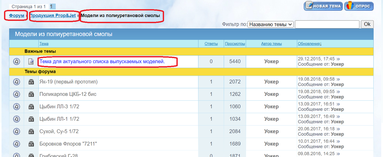

Вы будете смеяться, но не смейтесь: я никак не могу найти прайс на сайте уважаемого Мусы Гумаровича.
Это бензочасы, топливомер то бишь. В М-Хобби верстальщик дюже криворукий.

Ого! Оказывается прайс - через форум. А я туда и не лазил.
Буду знать. А за информацию по самолёту спасибо. Ну и извращенцами были голландцы! Привинтить бензиномер на трубу сверху. Он же тяжёлый! Ну и ладно, так и сделаем.
Добавлено спустя 4 минуты 11 секунд:
А ещё у этого самолёта хорошо видна форма заходящей на нижнее крыло части обтекателя из алюминия (я его изобразил, но покрасил в цвет обшивки) и кольцевой прицел расположен по центру.
