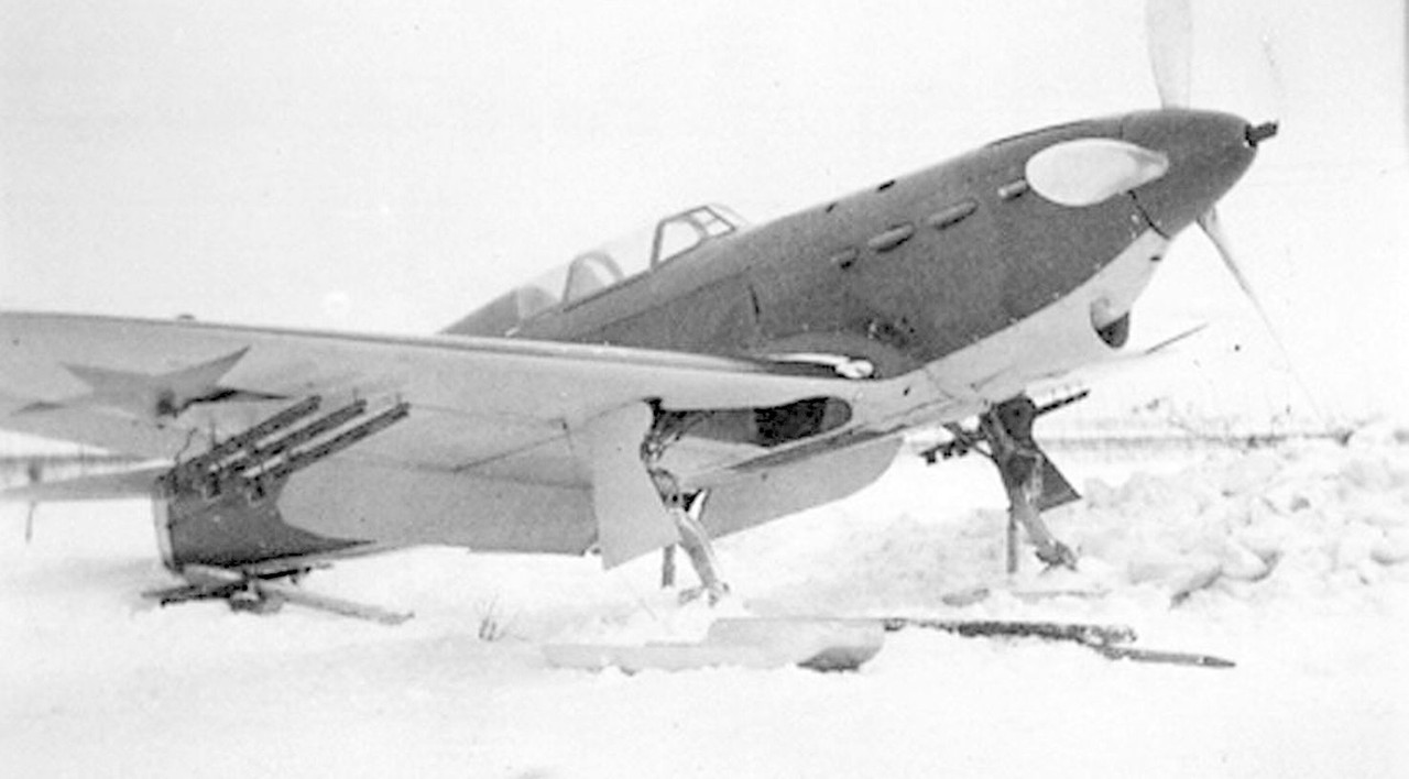

И еще. В комплекте есть РС и я очень хочу их применить. Так что ищи борт с РС Smile
так и это есть в Бегемоте, без РС конечно) под них надо ранний искать, так как к 43-у году мода на эту фигню у истребителей прошла. помню даже читал, что на ранних снизу крыла были металлические накладки под РС.
jetac
"Поскольку завод № 301 эвакуировался, установку ракетных орудий организовали на серийных машинах новосибирского завода, начиная с первой серии для завода № 153 14-й. Подобным образом оборудовали 200 машин. С 19-й серии, которую начали выпускать в марте 1942 г., чтобы не ухудшать аэродинамику и летные качества самолета, установку РО-82 сняли."
Пишут тут https://zen.yandex.ru/media/id/5e364b0053de5721ccf77ee1/istrebitel-iak7-s-reaktivnymi -snariadami-rs82-605bfed90a365a434d6fa437
Осталось только по фото идентифицировать какого завода этот Як, всего то ничего...
фото Як-7 с РС мне известно только одно, так что или забудь, или прояви фантазию)
jetac
Ну ок. Надо тогда придумать, к какому самолёту их пришпандорить
ну как и говорил - разве что только к раннему

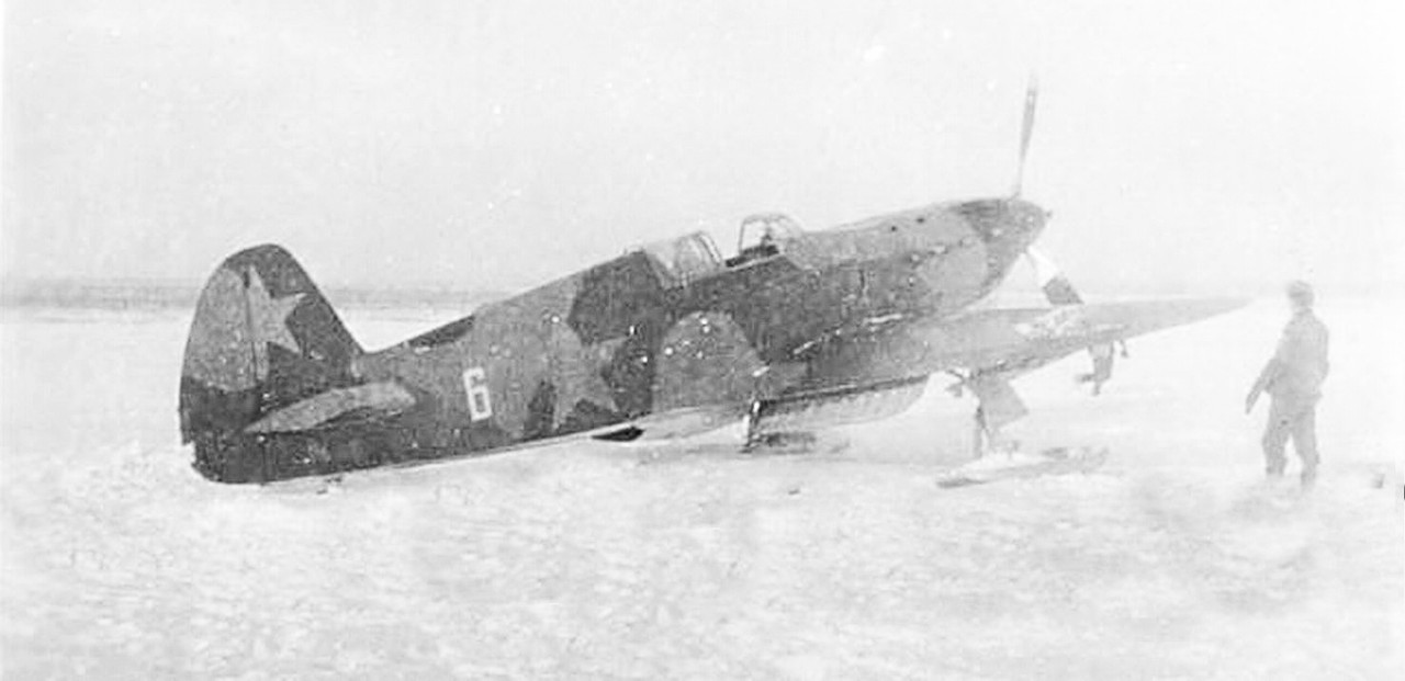

а что касается РС, то надо было делать Як-1, в одном флаконе с лыжами)
известные ранние "комсомольцы" на фото без РС, хотя в 12 гиап использовали их ранее на МиГ-3... еще ранний это вариант 26:
оставшийся 27-й найти не смог, так что остается тебе надеяться, что не придет Труфанов и не вкинет фото где явно видно отсутствие РС)

С РСами все просто - если на боковиках в декали Бегемота машина с РСами (т.е. НИГДЕ ), то и на фотоснимках по которым рисовалось машины были с РСами. Фактически видеть строевые Як-7 с РСами не довелось пока. Только выше приведенные снимки с испытаний, которые Андрей выложил. В отличии от Як-1, фотографий которых с РСами много... По боковикам нужно учесть, что декаль рисовалась довольно давно, и многое сейчас широко известное тогда не знали, т.е. не всегда правильно там атрибутированы Яки по модификациям и привязкам.
Касаемо 29 ГвИАП - там не было РСов на Як-7Б, полк перевооружился на Як-7 с января 1943 года, к тому времени РСы на них давно не ставили.
Тут куча их фото: http://ava.org.ru/iap/29g.htm Mr. Green
Труфанов_Сергей
Ок. Спасибо. РС применим на Як-1. Лежит тут у меня Амоделовский. Сделаю и лыжного и белого и с РС. Бомба! Mr. Green
