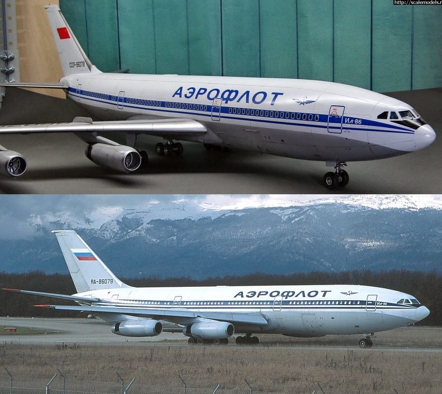

Сложно даже представить объем работы при таких размерах модели, но смотрится отлично! Единственное, что резануло глаз, это декаль СССР на крыле снизу.
Заслуженный плюс!
в игноре у 14 пользователей
Не понравилось. При всех титанических усилиях по сборке и покраске все испортила расшивка, тонировка, грязь, где ее не должно быть и отсутствие таковой, где должна. Сделано по накатанной дорожке каких-то сомнительных правил модельной сборки, но не имеющих никакого отношения к реальности и реалистичности. Плюс кое-какие неточности по матчасти. В общем плюс на минус и в результате "- 0"

ГРАНДИОЗНО!!! И получилось хорошо, а вы его где храните?
В целом 79-я на себя похожа. Вот только гребней на крыле на ЦУМВСовских 86-х не помню.
в игноре у 10 пользователей
Что, вот прям для ЦУМВС, специально, без гребней делали 86-е ?
Я его у себя слава богу не храню, т.к. строил на заказ.
в игноре у 7 пользователей
Стойки кабины пилотов у модели широковаты, что заметно искажает облик 86-ого...Читлайн должен касаться угла бокового окна кабины пилотов, нижняя кромка окон пилотской кабины, если провести горизонтальную линию -должна пересекать пассажирские окна, а у модели она выше, в общем или фонарь выше чем надо, или окна пилотской кабины по высоте малы.....
Ну почему же, вот они
В остальном свое мнение уже высказал. Кроме как размеров, в модели ничего грандиозного, и даже просто хорошего по качеству исполнения нет (особенно когда фото оригинала представили). Обычная весьма средненькая, но о-очень большая в длину и ширину
Если уж автор живых "баклажанов" не знает и не помнит, то хотя бы по фото в процессе стройки желательно сверяться
Стойки шасси вроде как не должны быть целиком серебристыми. Нижние звенья - не крашенный титан, остальное - серое. Ну а коли при сборке с матчастью не сличали, то обсуждать ляпы в этом отношении бессмысленно... Да и про грязь там, где её в реальной жизни не было, выше уже писали. Химменесовщина, бессмысленная и беспощадная...
Но работа проделана большая. Поэтому "минусовать" не буду.
