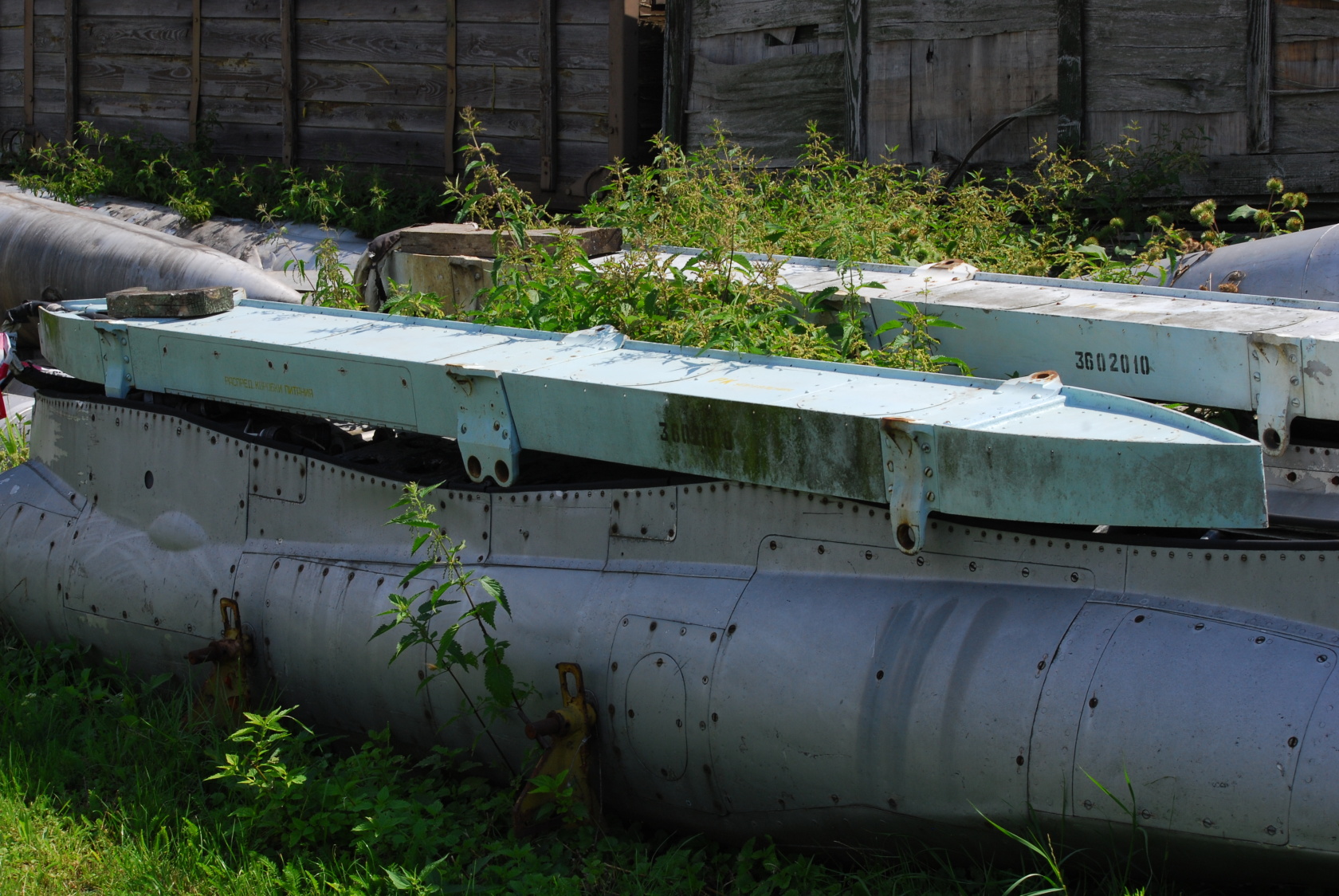

На 1p и 2p промежуточные балки ПТБ навешивать нельзя. У них нет топливной установки. Есть только электроустановка.
Добавлено спустя 1 минуту 49 секунд:
балка для ККР
Обратного никто и не говорил - вполне очевидно, что кривые балки предназначены исключительно для подвески УР. По сути - это просто своеобразный переходник для крепления АПУ и АКУ с целью разнести подвески по сторонам из-за большого размаха крыльев тяжёлых УР...

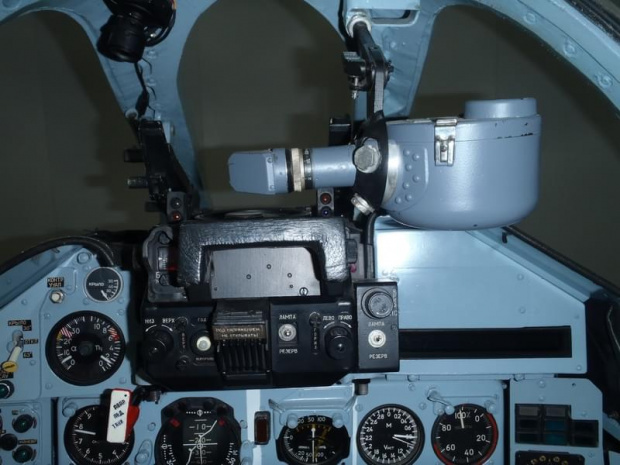

У кого-нить в хомячьих закромах есть фотография внутренней части перископа задней кабины Су-17ум/ум3...вот типа такого, но почётче...
Прикол в том, что пользовался я им неоднократно, но, как выяснилось, видел я его в основном только со стороны зеркала и слабо представляю, как он выглядит с другой стороны. Embarassed
Вознамерился я сделать спарку с открытыми фонарями, ну и хочется, чтобы кишки выглядели похоже... Rolling Eyes
Есть чуток вот
AndyK
Пасиба, брацкое серце... Wink
