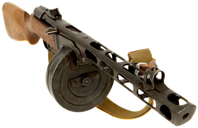

2. Обратите внимание на ППШ. Прорези в кожухе сверху с снизу производители, как правило, не делают, для этого нужна многоразъемная форма. Но Моделисту делать надо. Гладкий сверху ППШ - это бардак. Сделать одинаковые углубления в пластике - нужная специальная оснастка, гораздо проще накрасить темных овалов, изображающих углубления по трафарету на декаль с равным шагом и перевести. (лучше обзавестись смоляными ППШ).
https://1.bp.blogspot.com/-gvjGxleWBG0/WI9bRPbQrSI/AAAAAAAADvo/wI7FT-TTPAMl7Sik_GootJ M3QvFq6fRcwCLcB/s640/0A1PPSH-035440.jpg
