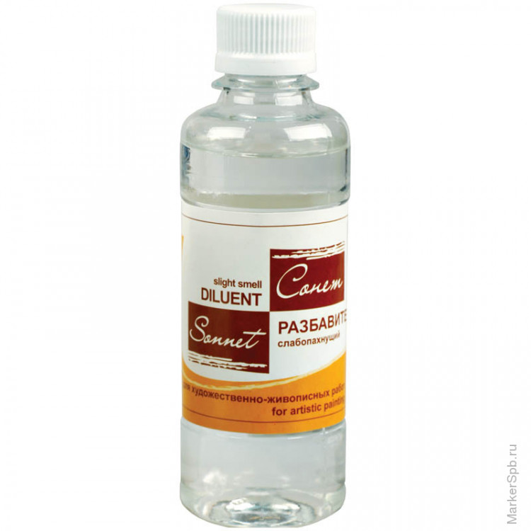

если разбавитель сжирает грунт (кстати что за грунт? какие краски?) то он однозначно не годится, используйте уайтспирит, я например "сонетом" слабо пахнущим пользуюсь, никаких проблем. покупал в "Леонардо"
и заведите "кошку" для экспериментов, очень полезное животное Wink
Сонет и уайт-спирт Тикурила это по-моему те же яйца, но вид сбоку Smile
Сонет разлит в меньшую тару и стоит в пересчёте на объём дороже. Если только для смывок и масла то этого объёма Сонета на долго хватет, а если ещё и промывать им, то лучше уж литровую Тикурила.
