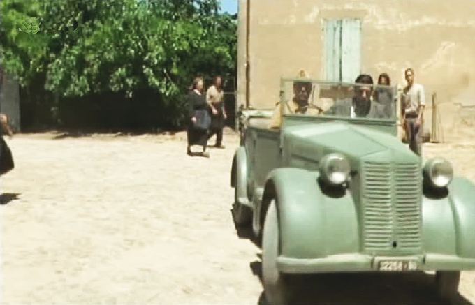

Намешал базовый серо-зеленый цвет. Опробовал его на цистерне. Что скажете?
в игноре у 21 пользователей
Ну, по фото сложно судить - но кажется, канает. Единственно, мне монитор кажет что-то вроде "бутылочного зеленого" - это поздний вариант базы. ранний был все-таки посветлее, более серый. Вот как на этих ФИАТ-ах
http://www.cvms.it/immagini/link_foto/12.jpg
http://www.imcdb.org/i697818.jpg
http://carinsuranceav.com/image.php?pic=data_images/gallery/01/fiat-508-coloniale/fia t-508-coloniale-03.jpg
Это врут фотоаппарат и монитор. Цвет все-же больше серый, чем зеленый. Smile Теперь надо коричневые пятна. Мелкие и разные. Кстати, а какие обозначения могли нести эти огнеметы в Испании? Или оставить просто в камуфляже без опознавательных знаков и номеров?
