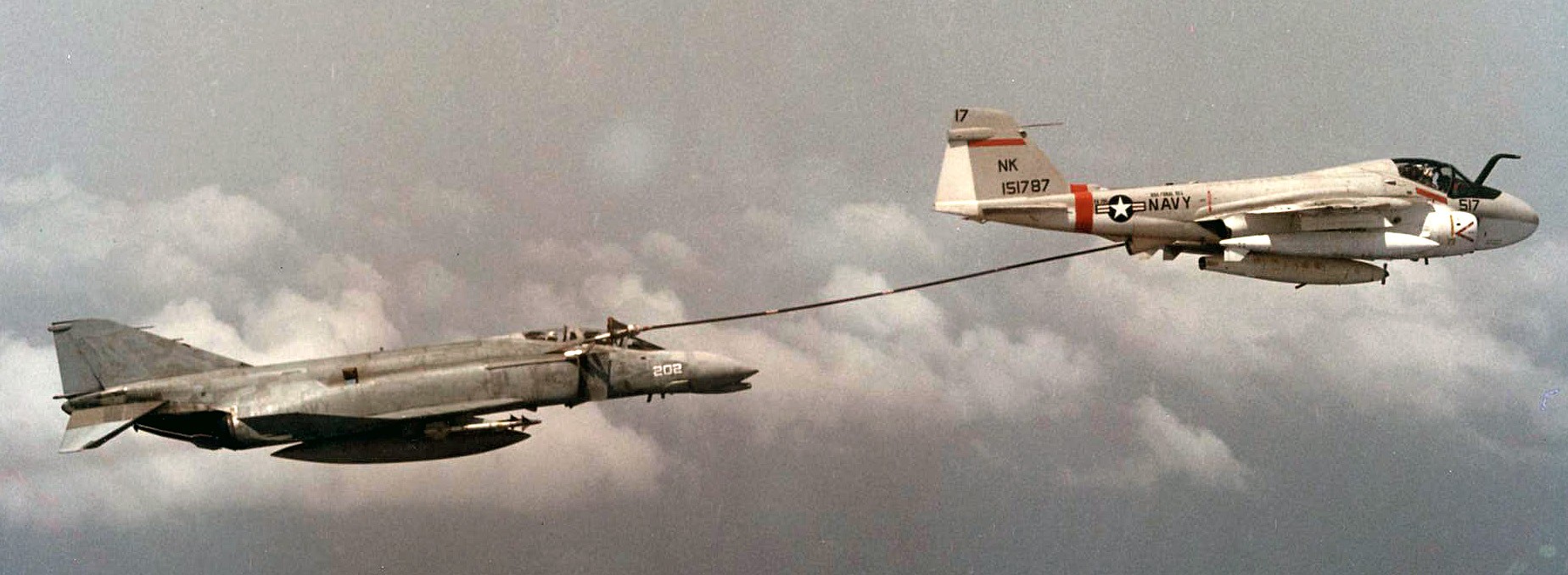

в игноре у 17 пользователей
Борода писал(а):
Да нет, Олег, они оба идут в ГП
Ну, Саня, это ещё вопросы перспективы на фото, возможно - дикому индейцу всех тонкостей не понять... Вот с Фантомом - там таки one direction Very Happy
А вот у Фантома уголок побольше - скорость для него маловата...
