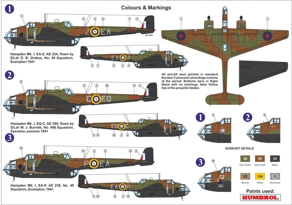

Shocked
Цитата:
Well, let me explain the Hampden story - we started the new project some time ago, with master nearly ready but on one meeting we have got the information that also Valom is working on the same project with some investments done.
So we decided to abandon the project, give some parts of the master to Valom in exchange for their Hampden. Then we checked all forums with reviews and building articles to find out all cons with this kit.
It is almost taken as good one with no probelmatic build but with a big issue - transparecies. In fact, really big issue. So we created new set of transparencies, we hope with almost perfect fit and correct in shape. Then, thanks to Graham Boak we made the second set of transparencies, which allows you to make very easy conversion to the TB version.
So, the new Hampden is a mix of Valom plastics, moulds were cleaned to ensure sharpness of details, AZ transparencies, new instructions and new camouflage schemes, I think interesting ones. What is also new is the price, which will be much more lower than the original kit. What I like personally is the boxart done by Zdenek Macxhacek. Please do not look at color shades, it is out absolutely thanks to PC conversion of colours.... Smile

Наверное переиздание MPM,фирмы то родственные.
Добавлено спустя 1 минуту 52 секунды:
вернее ноги растут о ВАЛОМ скорее.
в игноре у 5 пользователей
Что значит "скорее"? Smile я же цитату привёл, там от АЗ новое остекление и деки, но и пластик от Валом "освежили". Но я конечно был бы рад полностью новой модели от Фикса
в игноре у 3 пользователей
Да,"освежили"это хорошо,но так как я уже перепелил фикса и оскомину сбил,подожду тоже новинку от фикса.(для советского варианта)
На фото не увидел в каком месте почистили пластик, как будто взяли мою струю модель и сфотографировали:
Фонарь кабины пилота теперь дан одной частью, а по чистоте никаких изменений не видно:
и кажется добавлена прозрачная деталь под торпедоносец
