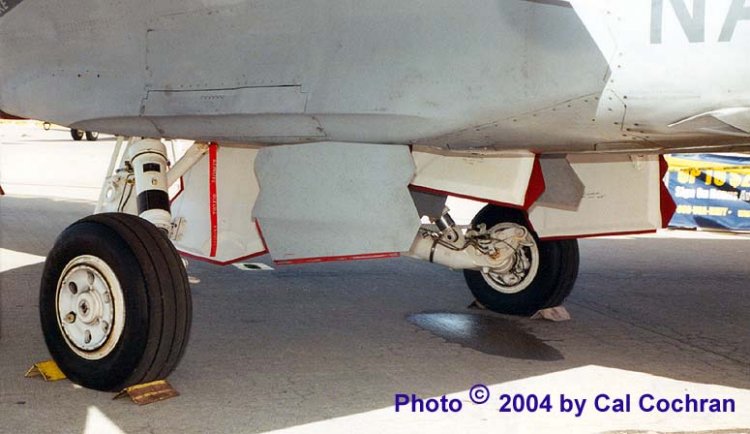

Вот основное колесо Супер Хорнета
Вот переднее колесо, которые на Суперах устанавливались двух типов...
Такие как в наборе
и с ребрами

Да, текст, читал. Может я сильно придираюсь......на передней стойке диски подходят только для А,С,D,(в обзоре про это написано) а диски на основные шасси выполнены не верно. На СХ передние диски с ребрами всегда одинаковые начиная с Е1.
Rolling Eyes
F1 165166
E6 165533

Где на приведенном фото переднего колеса Супер Хорнета, Вы видите ребра?
И по дискам основных колес конкретику дайте, что там по Вашему сделано не правильно?
Давайте только с примерами, в виде фотографий...

Ну я кажется понял что имеется в виду.
А именно выступ диска над пневматиком....
Так точно....и болтов на СХ нет.
