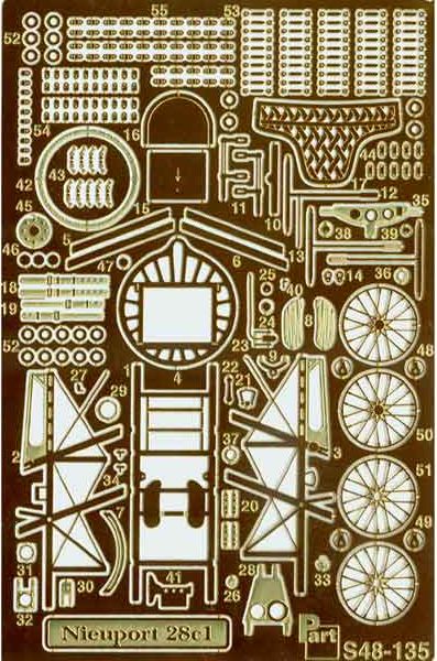

Не, ей Богу надо было докупить Парт, кресло там есть.
http://www.part.pl/s48/s48135.jpg
Честно нет желания покупать еще что-то....
Как то так получается...
