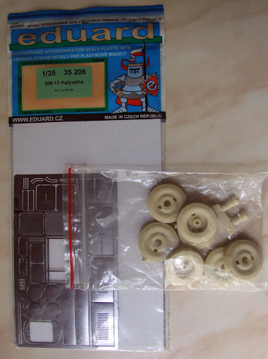

Из дополнений имеется травление от Eduard 35206 и Мастерклубовские колеса.
Эдиковское травление, на мой взгляд, врет с облицовкой - надпись УралЗиС на ЗиС-6 не могла быть.
Даже если и могла быть такая надпись, то я ее уберу следующей фразой - делаю машину на 1941 год. Конец лета - осень.

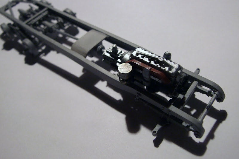

Начал, как всегда, с основания, то есть с рамы.
Следы толкателей, утяжины, сдвиг форм - полный набор!
Лишнее срезал, недостающее добавил.
Заменил стремянки, поставил на них болты от мастерклаба, высверлив по центру.
Рама несколько изогнута, но это поправимо кузовом.
Делаю демультиплексор. Очень мало информации по ЗиС-6.
Частично поставил травленку и подсобрал мотор.

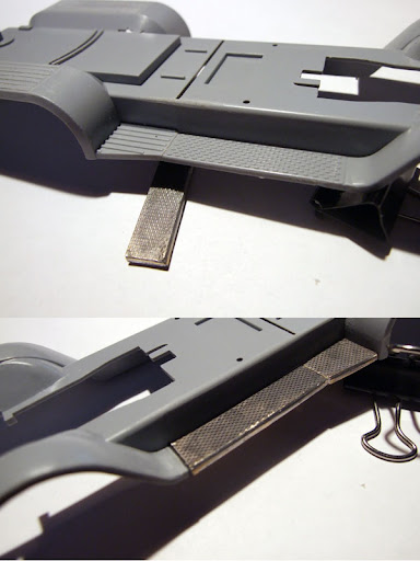

В травлении присутствуют рифленое покрытие подножек, но, к сожалению, без самих подножек.
Стачивать пластик не захотел, соорудил подножки из латуни.

Отлично смотрятся подножки! Если не секрет как сделал "рефленость"? Успехов в дальнейшей сборке... наблюдаю Shocked
