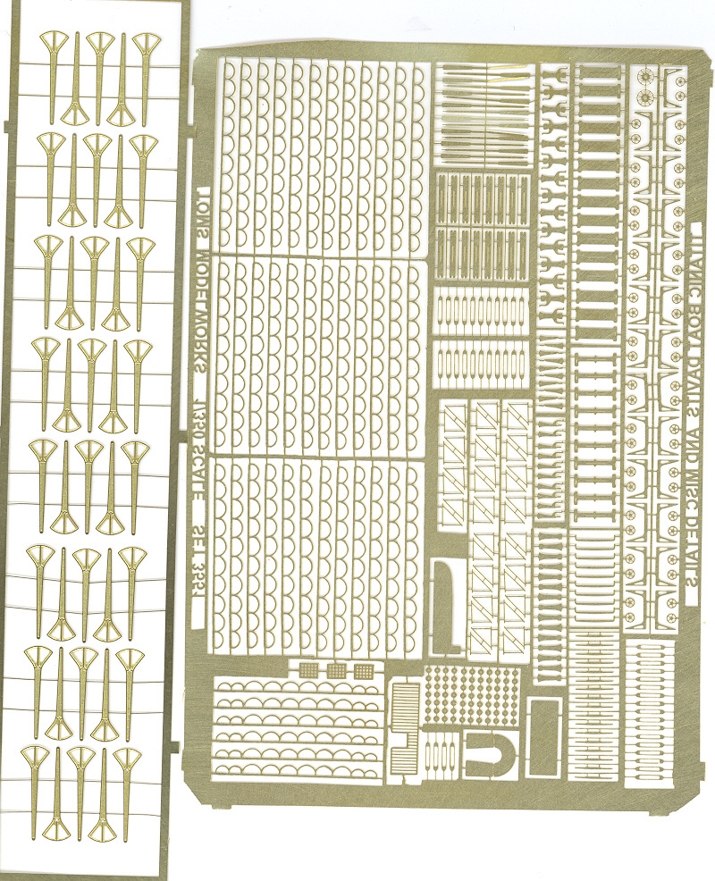

Вот еще нарыл интересной информации, правда в итальянском я не бельмес совсем, но есть таки травление 1/250 именно Титаника, но судя по всему не так все просто, похоже, что это аналог журналов Деагостини, то есть КИТ растянутый по времени.
Первоисточник:
http://modellistinavali.forumattivo.com/t683-titanic-amati
Травление:
http://www.servimg.com/image_preview.php?i=162&u=15676972
http://www.servimg.com/image_preview.php?i=161&u=15676972

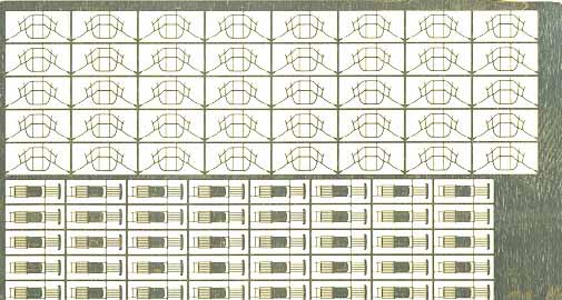

А вот собственно и травление в ассортименте, есть как комплектами, так и отдельными элементами:
http://www.minibrass.com/catalog/index.php?cPath=22_26
