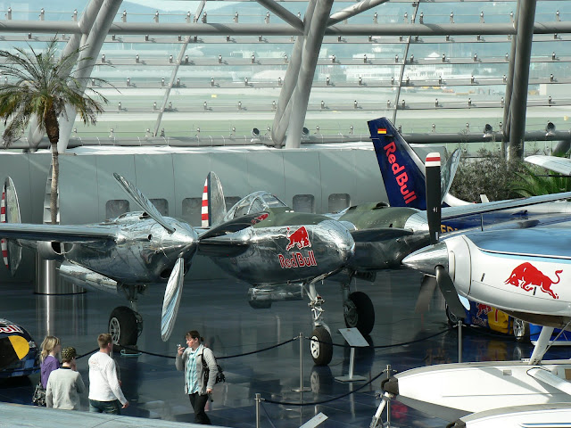

И вот ещё интересно: вы будете делать вот это http://lh6.ggpht.com/_N6TWIBi8pg0/S7_IblOojOI/AAAAAAAAEkk/uoBosVFKX0s/s640/P1200325.J PG
Всмысле красный бык на носу?!
Sema писал(а):
А может было проще купить модель от Академа P-38G Glasier Girl, как у Dmitry 2222?
Нет, Sema, не проще. У P-38F «Glaсier Girl»(как и у остальных ранних модификаций Лайта) более «худые» радиаторы, чем на Р-38J/L (мой прототип строился на базе P-38L), а их 4 штуки(на балках стоят). Да и «борода» мотогондол у P-38F «Glaсier Girl» от Academy не совсем верна.
В связи, с чем пришлось выбирать - делать 4 радиатора и править 2 «бороды» или только делать новые «бороды».
Нет быка не будет, делаю вариант "только после ремонта", его фото в первом посте темы есть.
