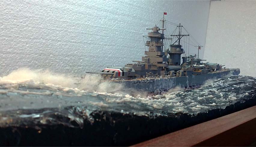

Может пригодиться.
Спасибо за идеи. Надо будет потренироваться на куске трубки Smile.
в игноре у 5 пользователей
Корабли в вате..., как то это не катит..... Mr. Green
Вот тут вроде получше, только дыма не хватает.
Остальные фото тут:
http://www.modelshipgallery.com/gallery/ca/dkm/grafspee-350-ts/ts-index.html
Лучше,но тоже не без изъянов.На борту не очень естественно смотрится.
