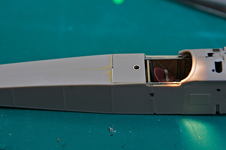

Продолжаем сборку.
Крышка над задним баком становится на место не так как хотелось бы. Во-первых, довольно неприятный промежуток с правой стороны сзади. Во-вторых, правая сторона по борту провалена на 0.5мм, а левая наоборот выдается вверх на 0.5мм.
Поэтому под правую подложил кусочек тонкого пластика, левая сторона в месте посадки чуть подточена хасевской стамеской.
Ну и полоска пластика с задней стороны на фюзеляж.
теперь шов получился manageable и исчезнет целиком после легко подшкуривания белого пластика по толщине и склейки тамиевским клеем и сжатием прищепками

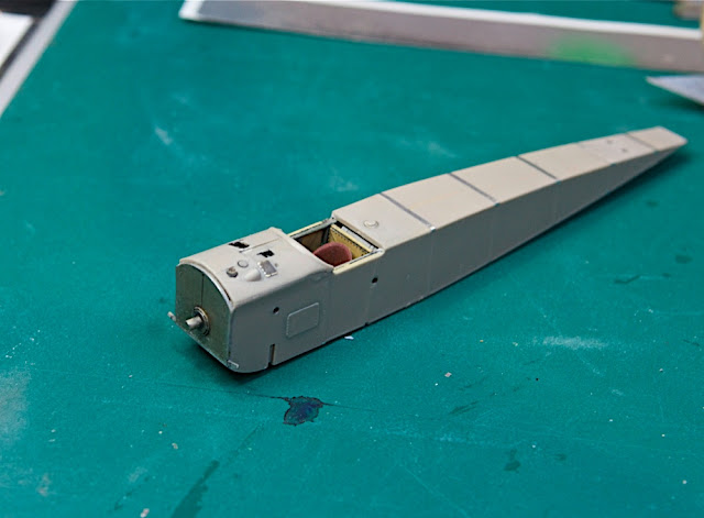

продолжим-с!
наклеил полоски фольги на верх и низ фюзеляжа, там где они стерлись при зашкуривании.
на нижней части фюзеляжа наклеил полоски швов из фототравления
на капот наклеена стягивающая лента
На сегодня все =)
А вот с этого момента поподробней пожалуйста. Ты эту полоску "утапливал" в пластик или просто наклеил сверху?
Привет!
совсем чуток выбрал пластик наждаком и потом на суперклей. Затем сверху зашкурил. Все равно немного выступает. Немасштабно, но выглядит нормально. Теперь задую грунтом и потом сверху еще раз зашкурю по швам, чтобы грунт стереть.

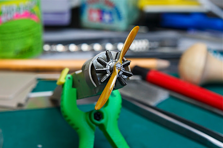

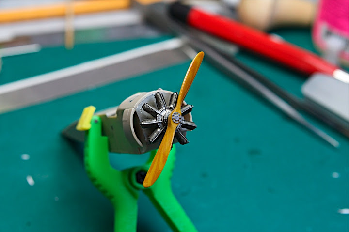

Примерил двигатель и пропеллер.

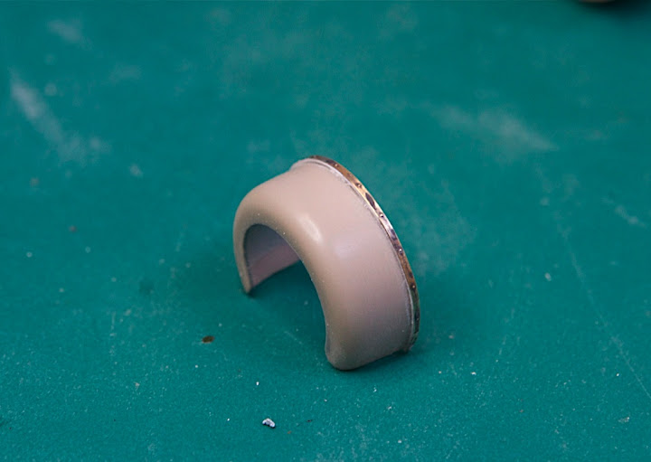

на капоте двигателя не понравилось мне как я до этого сделал стягивающую ленту. Я ее наклеил на полоску пластика и поэтому образовалась довольно большая ступенька. Вчера отодрал травло от пластика и переклеил травло сразу на капот. Получилось гораздо лучше.
