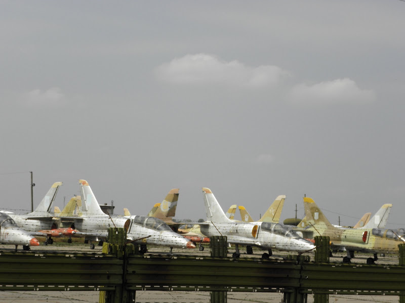

Хочу покрасить Аканом модель L-39. Что посоветуете ? Два варианта - выцветший камуфляж СССР:
и второй, судя по всему новодел:
(угадывается "выцветший песочный" 83014 и какой-то то ли оливковый, толи хаки), остальные загадка, особенно каких тонов желтый, на законцовках крыльев и киля.
Первый вариант несколько странный... по крайней мере я таких сочетаний не встречал. "Оливковый" - примерно № 83003 или 83009. С тёмно-серым вариантов несколько, но для меня это гадание на кофейной гуще.
Во втором варианте "новодельном" достаточно узнаваемые цвета.
1) коричневый - № 83012 (но не песочный № 83014. На фото хорошо виден фиолетовый характерный оттенок)
2) зелёный - № 83055
3) голубой - №83016
4) жёлтый - точный цвет не делал, но максимально похожий № 82001 и желательно добавить 10% 80013 (оранжевый)[/b]
самый стандартный и есть (барнаульский):
этим летом альбатросы еще стояли на базе зранения в Славгороде. Совсем уж близко не подъезжал, но разгледеть цвета смог. Коричневого там точно не было. ИМХО чехи так красили. По своему.
Вас не интересует мой совет - не буду спорить... Наберётесь опыта - тогда продолжим. А по зелёным фото можно судить только о неумении выставлять баланс белого.
я уже сам запутался)) всё равно не могу понять на счет цветов.
вот тут сомнения: http://vaul.ru/L-39.htm
Первый вариант как раз один из стандартных (по крайней мере большая часть украинских Альбатросов окрашена в подобные цвета. Кстати, грузинам и гвинейцам тоже похожие схемы были). Могу попытаться узнать цвета по каталогу RAL

Здравствуйте, уважаемые коллеги ! Действительно, первое фото - стандартная окраска всех Альбатросов ВВС СССР выполненная в Чехословакии и сильно выцветшая, второй - россиянский новодел 2000-х годов. Просто Саша, к сожалению, в палитре АКАН Вы нужных Вам цветов не подберете, попытайтесь смешать на глазок, но тут я Вам могу посоветовать только Тамию, т.к. на основе АКАНа для Л-39 красок не мешал: базовый XF-60 + немного зеленого, оливковый - осветленный XF-58, низ - серый XF-19 или АКАН 83059. По поводу опыта и советов от г-на Аканихина - цвета а/к "Сибирь" (окрашенная АКАНом - справа) Вам ваша "многоопытность" подсказала ?

Все верно, но серии середины-конца 80х могли измениться в плане окраски. Тем более, что их куча вообще некрашенных сначала поступило - стоят на кладбище доноров. Тут два фото, как они выглядят в "прожаренном" виде Smile
