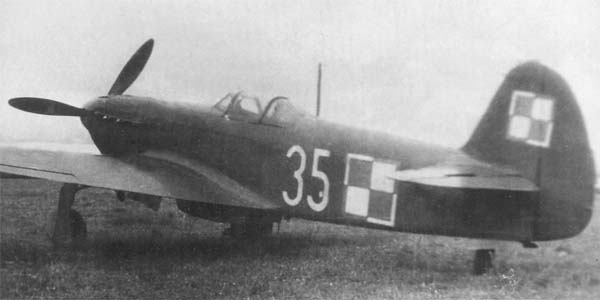

Да есть маленько. Но думаю после слоя грунта и краски будет не столь заметно.
Фольга очень сильно увеличивает зрительный эфект + макросьемка. Наживо оно не так сильно выделяется. Хотя я видел фото где провис не виден практически вообще.
А есть фото где заметен хорошо.
А так вопрос довольно спорный. Здесь на скале его уже где-то обсуждали.
