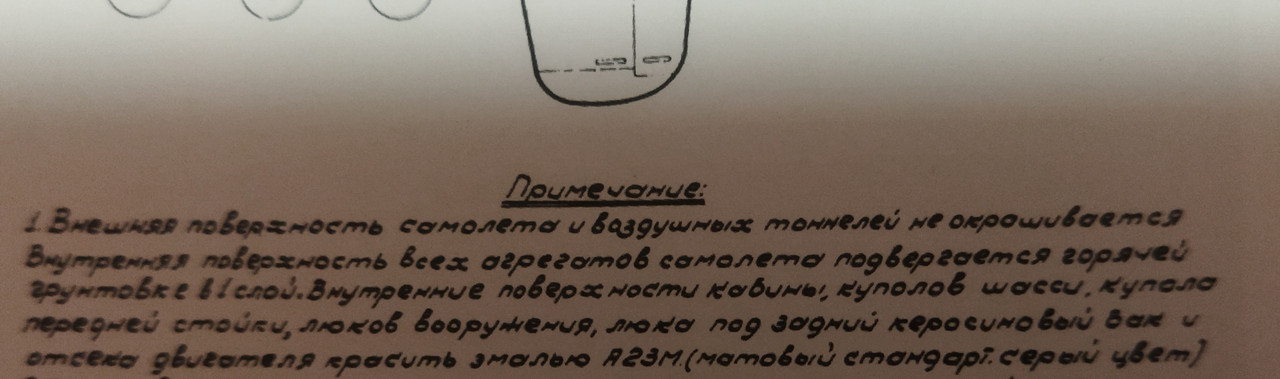

Поломали тут копьев про окраску нутрянки Як-23 в свое время, однако, после появления хороших сканов внезапно выяснилось, ну лично мне по крайней мере, что:
и все бы было хорошо, ибо написано ж "серая А23м"...да только снова, совершенно внезапно:
Эмаль масляная марки А 23М серо-зеленого цвета Технические условия МХП ТУ 1675-47
Год издания 1948 Общее примечание
Загл.: Временные технические условия
Таким образом, желающие рассказать, что при наличии:
- технологического чертежа 0000-50 (инв.ном.1469) окраски самолета и нанесения надписей и опознавательных знаков, выпущенного в ОКБ-115 в апреле 1948, утвержденного судя по всему АСЯ предписывавшего красить в А23М;
- МХП ТУ 1675-47 ( Год издания 1948) на эмаль маслянную марки А 23М серо-зеленого цвета
- достаточного количества незадетых реставраторами фоток кабин и ниш польских Яков именно в серо-зеленом оттенке.....
про то, что цвет был серый, не ну вперед, чо.
Кстати, именно возможное применение А 23М в наружной окраске Як-11 может давать такую разницу в оттенках. Банально часть самолетов могли покрасить А 23М, часть АЛГ-16 а часть в А 36М.
Осталось дело за "малым"! Mr. Green допустим почему-то опуская "стандартный серый", определить какой именно серо-зеленый будет правильным А23М? Взять хоть Вальехо - у них правильный на "выкраске", или в баночке? Или на Mr.Hobby надо ориентироваться? За Лады то понятно пофиг их чем красить Smile
Ближе к авиации - это я дальтоник, или эти "светлосерые" таки отличаются почему то, а не одинаковые? Просто для иллюстрации цветовой дифференциации работников химической промышленности. Я уж не говорю вообще за "дикие" Rolling Eyes чем он отличается от обычного не вижу в упор
http://scalemodels.ru/modules/forum/viewtopic_p_1357467.html#1357467
"В том же 1947 г. были утверждены технические условия на масляную матовую эмаль А-23м. Ее нитроцеллюлозный аналог назывался ДК-23 (вероятно, ДК - для кабины). Хотя нормативное название цвета этих эмалей было "серо-зеленый", некоторые данные, связанные с более поздней системой классификации оттенков лакокрасочных материалов, позволяют предположить, что правильнее было бы называть его "зеленовато-серым". А-23м использовалась для окраски наружных поверхностей, а с 1946 г. ею и нитроэмалью ДК-23 на заводе No. 292 окрашивали внутренние поверхности Як-11. Ими же покрывались моторамы, амортизационные стойки и щитки шасси, посадочные щитки и т.д. Первые годы цвет этих эмалей был жестко нормирован и контролировался по шаблону главного конструктора. Вероятно, благодаря этому он мог быть не только серо-зеленым или зеленовато-серым, но и даже темно-серым..."
Не вы что ли цитировали?
