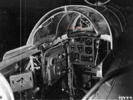

Возникло несколько вопросов:
1. Есть ли у кого-то фото кабины наблюдателя и пилота (все темы на scale прошерстил, все что было утащил к себе)
2. Инструкция предлагает ставить кресло наблюдателя по полету, у меня почему-то есть ощущение, что он должен сидеть лицом к хвосту. Как правильно?
3. Как крепятся привязные ремни?
Наверное, всё же лицом к приборам
Это отсюда.
С уважением - Олег.
omega
Спасибо!
Значит я перемудрил, был уверен, что второй член экипажа должен отслеживать заднюю полусферу.
