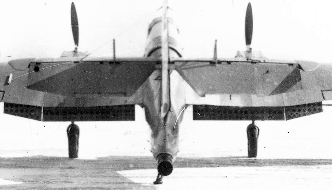

И еще, материал - это не пластик, а смола. Обычно стачивание основного материала вокруг
цианакрилата происходит из-за мелкозернистости шкурки. Я сначала убираю цианакрилат довольно
крупным зерном - 360. А когда уже поверхность ровная убираю царапины более мелкими шкурками.

Спасибо за совет. Я работаю с цианокрилатом всё больше.
Но здесь реально очень мягкий пластик. Мягче, чем у p&j. Как у некоторых моделей нового фикса, скорее.

Обратную сторону лопастей надо было в черный цвет красить. Ну это ж, как "Отче наш..." надо знать.
Ну не совсем так! У Галлая:
Делаю короткий (на широкий уже нет времени) круг над аэродромом. Выпускаю шасси. Подходя к последнему развороту, мигаю аэронавигационными огнями — прошу посадку. В ответ на лётное поле ложится блеклый эллипс света от подвижной автопрожекторной станции.
Выпускаю закрылки. Включаю посадочную фару — сейчас уже не до игры в светомаскировку. Вспоминаю, что через несколько секунд буду впервые в жизни сажать МиГ-3 — да и вообще скоростной истребитель — ночью, но мысль эта, вопреки ожиданиям, не вызывает во мне тревоги: столько было за одну ночь сделано «впервые», что — беспредельно нахальство человеческое — оно уже стало подсознательно восприниматься как должное.
Подхожу на немного большей скорости, чем днём: запас, как известно, карман не тяготит и ни пить, ни есть не просит. Над самой землёй плавно убираю газ. Наконец-то исчезают так надоевшие мне языки пламени из выхлопов. Ручка добрана до конца на себя — колёса мягко толкаются о землю и устойчиво бегут по ней, благо на посадке МиГ-3 склонности к прыжкам не имел: как коснётся тремя точками аэродрома, так и вцепится в него.
Уже на пробеге перед моими глазами внезапно возник какой-то зеркально сверкающий серебристый диск. Здравствуйте! Только я успел порадоваться расставанию с пламенем выхлопов, как, пожалуйста, опять ничего впереди не вижу! В чем дело? Оказалось, это посадочный прожектор, оставшийся сейчас сзади-сбоку от меня, подсветил тыловые, обращённые к лётчику, поверхности лопастей винта, сделанных из светлого алюминиевого сплава. Сливаясь во вращении, они и дали эффект сплошного круглого зеркала на добрых три метра в диаметре. Очень скоро тыловые поверхности лопастей винтов на всех самолётах стали окрашивать чёрной матовой краской — ещё один урок войны.
Kuzmich
Варианты ответа:
-красил по инструкции автора модели Smile
-придётся выбросить теперь Sad
- уже давно перекрасил, лень перефоткивать. :l
Целиком доверился производителю. Был не прав
Очень часто, в силу выявления каких-то косяков на почти готовой модели, что-то перекрашивал/докрашивал (даже если уже с декалями). Так что, не вижу проблем. (и кстати, по поводу А.Н.Козырева, он мог про это просто забыть и подкорректировать его совсем не грех).
И также я бы посоветовал ещё добавить панельный эффект. Тем более, что на прототипе он был заметен, даже на довольно скверных фото. Дело то не сложное, а модель бы только выйграла, даже если его сделать частично. А то как-то скучно модель смотрится. Хотя, конечно, Вы барин-хозяин, дело Ваше.
