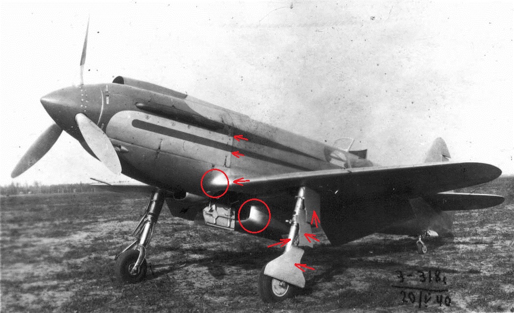

Вот одно из немногих фото , которое можно использовать как референс :
Видны разделения, границы оттенков.
Различается , где металл, а где покрашено.
Можно хорошо оживить модель.
Хозяин-барин , но я бы исправил .

Блики на радиаторе и торце зализа я бы все же отнес к освещению.

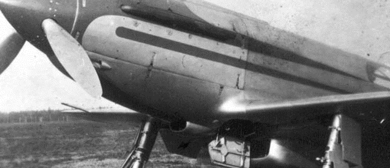

Вот фото ближе .
Про зализ и блики:
Ну и где тут металл и где покрашено? Ша придут апологеты МК-7
и будут рассказывать, что это белый цвет.

Какое классное фото! Явно видны тяги створок, которых нет в наборе. Видел бы это фото раньше - сделал бы

Ну я вижу , чОткое разделение оттенков, а если учитывать тот факт , что крыло красилось , значит логично что капоты , остались металлическими .
Это ведь логично , по меньшей мере ?
