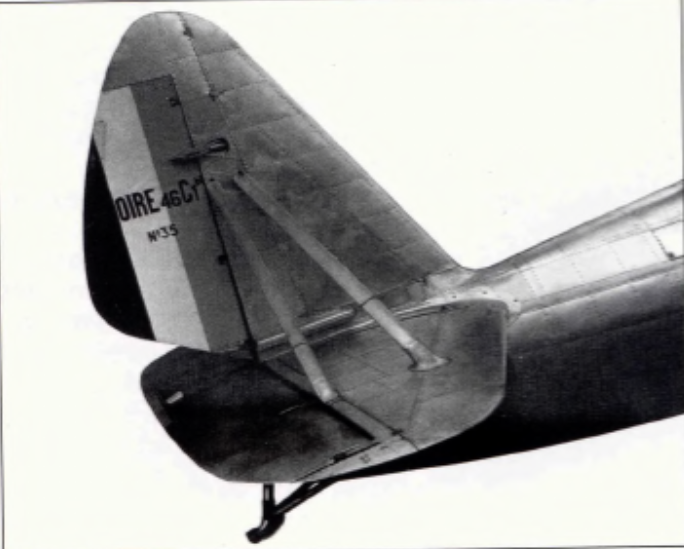

Делая Ю-87 в данном группбилде я испытываю внутренние противоречия. Ну не может стервятник быть рыцарем. Штуку я конечно доделаю, но потом. На замену ей выставляю Loire 46 от AZURa в окраске республиканских ВВС. Основные доработки будут касаться имитации полотна на рулевых поверхностях, нанесение клепки, ну и всякие остальные мелочи. С оборудованием кабины сильно заморачиваться не буду. Пару тройку силовых элементов по выскобленной скорлупе фюзеляжа, да пару ручек и штурвальчиков. Пластик преподнес неприятный сюрприз с верхней поверхностью правой консоли. Она оказалась вся в каких-то утяжинах-наплывах. Нанес мр. хобби сюрфес 500. Теперь будет неделю другую сохнуть. В расшивке фюзеляжа есть косяк производителя. Буду перешивать. Начал работать с управляющими поверхностями хвостового оперения. Киперные ленты сделал из тянутого литника вклеив в предварительно нанесенные канавки. Затем будет толстый слой грунта и шлифовка.
Друзья если у кого-то есть информация по данному прототипу-скидывайте! Моя благодарность не будет знать границ в разумных пределах Mr. Green Плюсану точно!

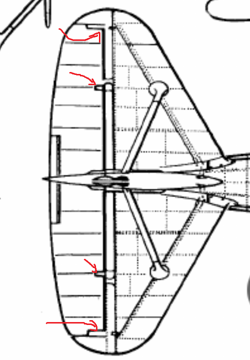

горизонтальное оперение достаточно тонкое и кип ленты не сильно аметны и надо дополнить элементами крепления.и Три́ммер надо уменьшить судя по чертежу?

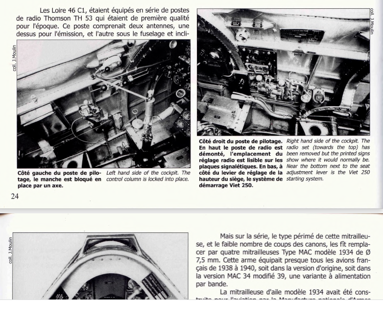

Вот есть это
Книга эта нужна?
Три́ммер и руль
alex_reft писал(а):
Книга эта нужна?
"Водку? Водку буду!" Алексей конечно же нужно.

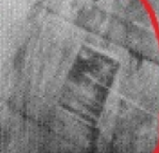

Константин, лючки буду делать из фольги, как и продольные ленты фюзеляжа. По окошкам надо думать. Особенно по левому борту, как никак два окна... Трубки на выхлоп не нужны. Их проще сделать из фольги на сверле. Примеривал доп. колеса к чертежу. Они существенно больше.
уточним по левому борту-там одно окно -чёреый квадрат-это чёрная табличка производителя имхо...
колёса наверно эти все же взять надо будет -родные с набора значительно меньше чертежа.... подумайте по трубкам -фольга не натурально смотрица...
На 2-ой странице, которую выложил Алексей, на верхней фотографии видно что это все же окно.
НЕТ это табличка -на его фото просто не заполенная
здесь заполнена #
Добавлено спустя 10 минут 38 секунд:
ну видно здесь- во франции таблички заполнены...в испании их или закрасили или приделали чистыми
