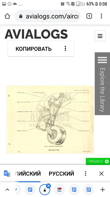

Носовое, вампирское, как и веномское имеет |_П_| сечение ( считайте что срез снизу) вот оно прекрасно видно на двойке:
https://avatars.dzeninfra.ru/get-zen_doc/114944/pub_5a5c630d9e29a2c342adb973_5a5c6368 4bf161ff7b69de5c/scale_1200
такового я на музейной фотке единички я не вижу! Да и великовато оно как-то вроде, т.е там или колесо носовое не оригинальное, или не вампирское оно на копейке.
Исчерпывающе?

Че черпали-то? Если попытку, доказать одинаковость носового колеса с Вампиром/Веномом:
то не вышло, от слова -совсем. Наверное это как-то с тщательностью подхода к изучению
матчасти связано, да.

исходя из фото, видно что в отношении "копейки" это не так, а вот на "двойке" носовое колесо подозрительно похоже по форме.
Но есть нюанс! На фотках, как "копейки" так и "двойки" это все музейщина и
х.з. как оно все там восстанавливалось - реставрировалось.
