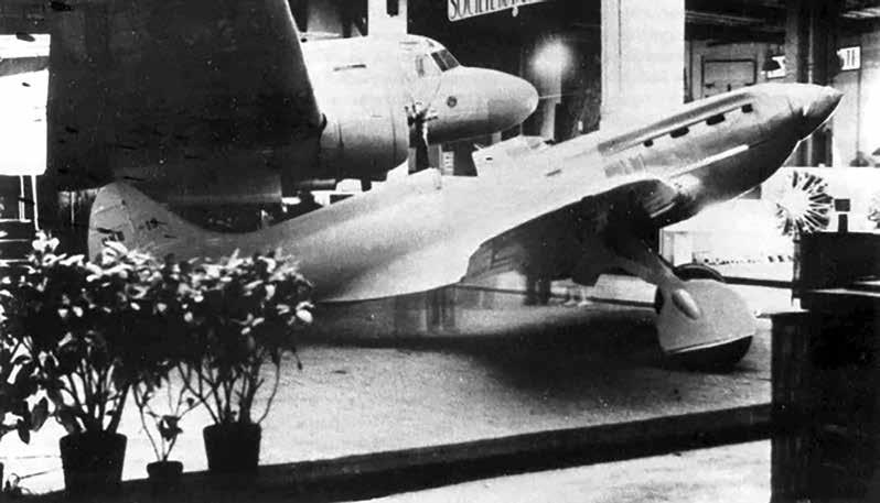

Ниши шасси лучше покрасить в основной цвет. Диски колес и стойки в черный.
Kuzmich
А стойки? А щитки внутри? Диски?
Язык синего в корму это музейный или на оригинальном можно что то такое разглядеть?
А при чем тут ЦКБ-19?
прохожий1917 писал(а):
А притом, что один, что другой делали в одном и том же месте (заводе), одними и теми же людьми из одних и тех же материалов, по одним и тем же технологиям. Просто фото позволяет получше хоть что-то увидеть, нежели такое:
А ничего, что представленный на вашем снимке аэроплан кто-то, где-то, когда-то, как-то перекрасил?
Правда КМК особого смысла в разговоре о цвете ниш нет. Глянул сегодня снова на второй
известный снимок ЦКБ-15.
Думаю "кастрюля" на ступице колеса - обтекатель и шасси не убирали, а ниши были зашиты.
В принципе Михаил Маслов так и пишет, но шасси скорее всего законтрили после первых ознакомительных
полетов, уж больно скромные результаты самолет показал с таким мощным мотором. Судя по фото из ЦДАиК
ЦКБ-15 там не было. Он сразу попал в музей Чкалова и сейчас стоит на родных стойках кроме колес конечно.
ЦКБ-19 было два (для точности второй был бис). Да, один был в Париже, но тот ли это самый, что оказался потом в ЦДАК? Похоже, что это второй, т.е. бис. Так что ничего никто не перекрашивал.
