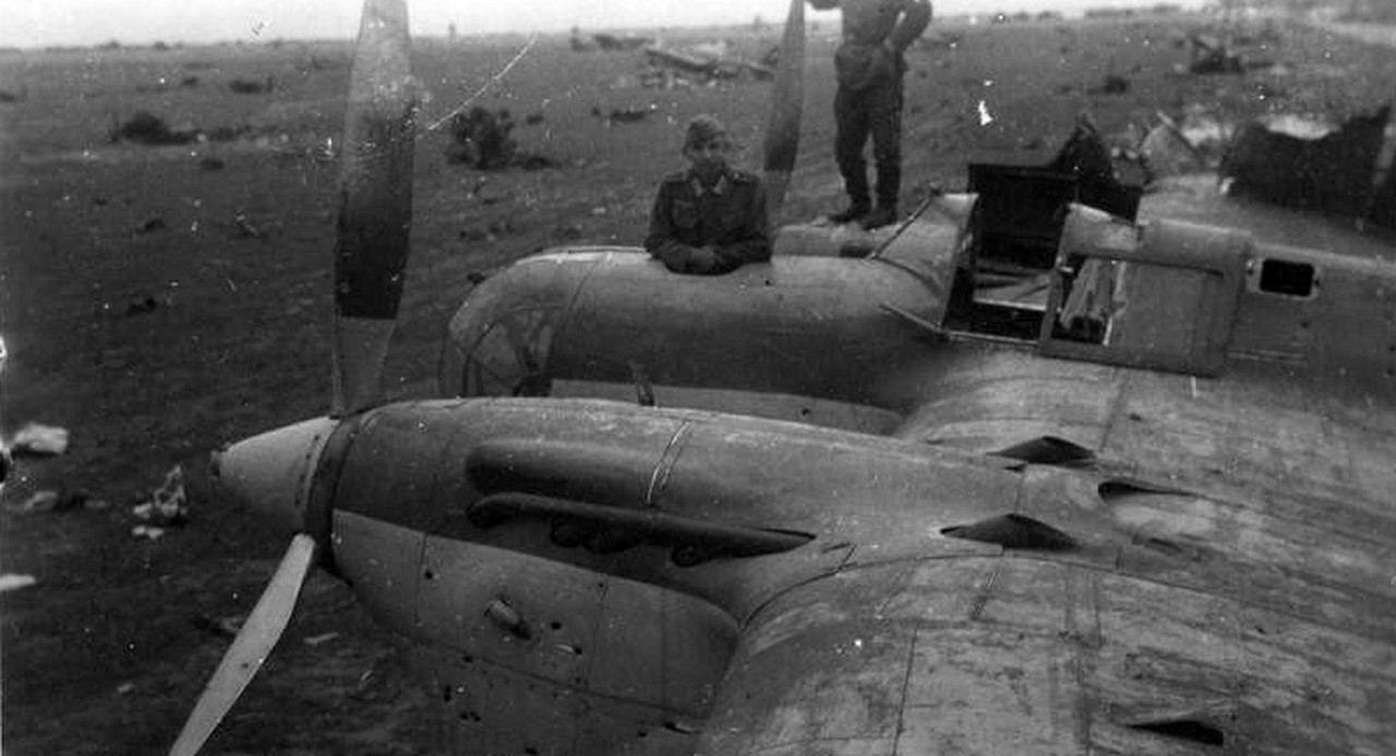

Такого ракурса вроде не было.
Очень хороший ракурс. Вот что получилось у меня.
