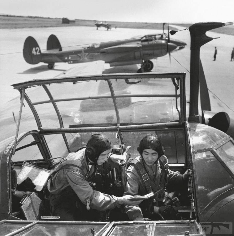

Во, у китайцев есть. Осталось инструкцию найти
Добавлено спустя 1 час 53 минуты 34 секунды:
Крепление (отбойники?) к фюзеляжу вроде нашел
Осталось определить точки и узлы крепления к центроплану...
