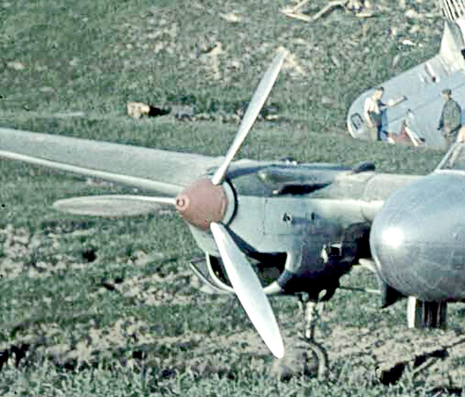

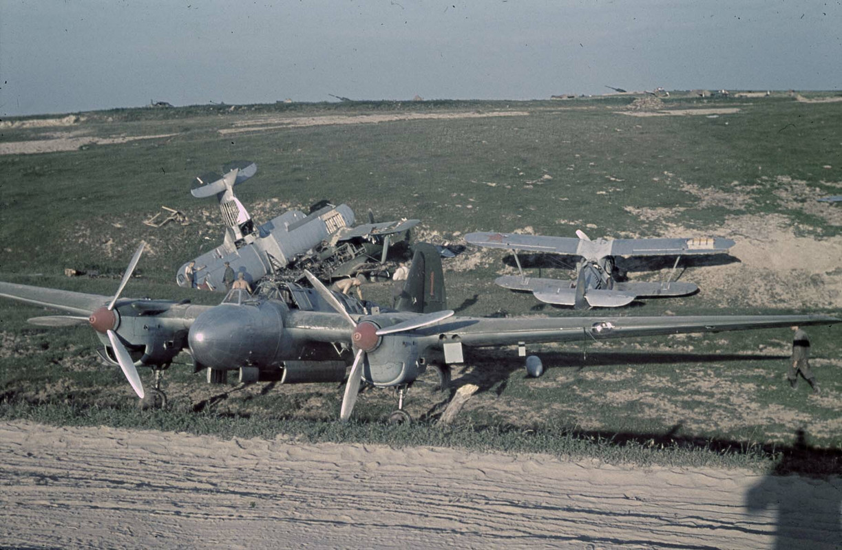

КМК такого фото этого УСБ не было
Классное фото. Внутренние стороны мотогонол - черный "антиблик"?
Не похоже. Скорее масло из-под кока.
