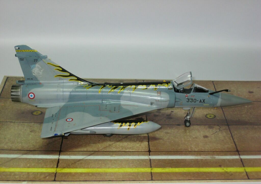

Flightcat писал(а):
Эмали "Модел Мастер", один из цветов мешал
Увы не попали! Вам надо было ориентироваться на цвета тигриных голов! Т.е. серый цвет должен был бы соответствовать серому цвету головы, а голубой голубому.
Правда тогда ДАКОвская ошибка с головой, всплыла бы во всей красе-по правому борту-головы не было бы видно, потому что она бы слилась с камуфляжем! Twisted Evil
И совершенно не факт что цвета которыми отпечатана дека соответствуют рельным цветам Миража, но проще ведь подогнать цвета камуфляжа под деку, чем сделать трафареты! Тем более такие как эти головы!
Flightcat писал(а):
Еще один вопрос возник к цвету камуфляжа тигриных голов на хвостовом оперении
Вопрос правильный! Ток задавать его надо было до того как прилепили деку по правому борту!
В ПРИНЦИПЕ ЭТО ОШИБКА ФИРМЫ! Evil or Very Mad Но они же не зря дали отдельно серую и голубую головы одним цветом! Wink
Из цикла вырезай(исправляй) сам! Evil or Very Mad
Т.е. по правому борту:

Коллега, скажите, а как подставка под самолет делалась? Это распечатка на цветном принтере или пластик?
Понравился аппарат! Все аккуратно сделано и окрашено. А вот фотографиям, мне кажется, недостает резкости, возможно не хватило освещенности... Удачи и успехов в дальнейшем творчестве!!!

Я почти полностью согласен с вашей критикой, но есть одна маленькая деталь, мне кажется что вы немного не правильно расставили акценты. Я действительно старался попасть в реальные цвета камуфляжа, а не в цвет камуфляжа тигриных голов на декали, да вы и сам пишите о том что производитель декали и сам может реально не совсем правильно дать цвета на декали.
Нет, это выполненные на картоне "кусочки" полосы от фирмы "Верлинден", я заказывал в штатах в комплекте идет 4 вот таких полностью одинаковых листа.
Это не критика, это просто констатация факта, тут как говорится ничего личного!
Проблема в том что считать реальными цветами камуфляжа?
http://edsaircraft.co.uk/Models/Articles-M/Mirage%202000General/1/colours.html
Посему при постройке этого самолета (а я буду делать именно этот вариант! Вот только дождусь того что тут обещали
http://scalemodels.ru/modules/forum/viewtopic_t_5085_start_120.html ) предпочту камуфляж всеж подгонять под деку.
Я ориентировался вот на это фото
Flightcat да вобщем-то дело Ваше как и Ваше цветовосприятие.
Я ж еще раз повторюсь-ничего личного!
И свою точку зрения я не навязываю,кто я собственно говоря такой?
Просто с цветами Миражей 2000 как и Этендаров, весьма много споров.
Основная масса модельных фирм просто подогнала их под амеровский
стандарт, решив упростить и сэкономить...в тоже время там цвет похоже несколько
отличается по оттенку от Хамброл 144 (и его прямых аналогов).
Ибо у французов всеж свой производитель красок. Кстати можно спросить об этом у Дяди Саши Аканихина, у него есть
оригинальные выкраски французских красок на металлических пластинках и выкраски федерал стандарта о отличии этих
цветов.
Но я все же предпочту ориентироваться на ту "намешку" красок которые дал ревелл для "своих"
моделей в 1/72 и 1/48 (почему в кавычках "своих"? Дык в первом случае Итал, во втором Монька Mr. Green)
Однако как это не печально, на Румоде как раз и привели фотку именно с этой стороны.
http://www.rumodelism.com/forum/read.php?f=1&i=310138&t=310138#reply_310138
Меня вот другое интересует, для исправления СВОЕЙ ошибки ДАКО
дала для этой стороны отдельно серую, отдельно голубую головы....
...есть у кого мысли как их ТОЧНО РАЗМЕТИТЬ по линии разделения камуфляжа.
Шаблон сделать с центровочными отверстиями? И дальше ножичком тигрику по рожице-чик? Twisted Evil
ЗЫ. А я вот чего-то насчет ПВД момент прохлопал и купил его себе! Mr. Green
